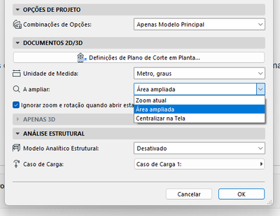

Oi @Thais Camargo !
Acrescentando ao comentário da Rita e pelo seu vídeo, talvez algumas configurações na sua vista estejam atualizando o seu desenho de uma forma indesejada.
Quando salvamos uma vista, temos algumas opções:
Esse estilo de salvamento pode estar influenciando na posição do seu desenho à medida que novos itens de modelagem/documentação são adicionados.

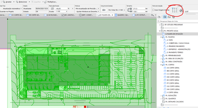

Outra coisa que poderia te ajudar  seria ajustar o ponto de inserção do seu desenho para que, quando fosse atualizado, o ponto fixo dele ficasse mais próximo do ponto âncora adequado.

Você sabe  se existe alguma forma dele ignorar o zoom da vista, mas manter a rotação? Meus desenhos estão rotacionados 90º para caber nas pranchas.
Patricia Angelim
Especialista
Oi Thais,
Isso já aconteceu comigo. Havia salvo a vista do jeito que queria e ao puxar para a prancha ela não ia rotacionada. Tinha que fazer o processo novamente - abrir a vista e pedir para salvar com as definições atuais novamente.
Sobre a sua pergunta se pode ignorar o zoom e manter a rotação: na vista em si, não. Para a prancha, você rotaciona a vista como quiser, substitui as definições da vista pela atual e depois ajusta nas definições para o desenho ficar "centralizado". Dessa forma ele não fica com zoom, mas fica rotacionado - acredito que, talvez, esse seja o mais próximo do que você deseja.
