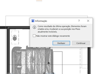

Olá, quando estou aplicando a elevação aparece a seguinte mensagem e ela fica em piso diferente. Alguém sabe dizer o que é?

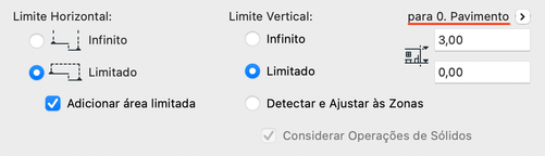

Se você não estiver visualizando o piso desejado, verifique nas definições se o Limite Vertical da Elevação Interior está configurado para exibi-lo.

Provavelmente você está inserindo elevações interiores que estão definidas para aparecer em um piso diferente do que você está. Antes de inserir, clique nas definições do elemento com Ctrl+T e verifique se a opção Mostrar nos Pisos está ajustada para o piso correto.

em 2025-09-13 10:12 AM
Fiz isso e mesmo assim fica mostrando a elevação do piso inferior.

em 2025-09-16 04:00 PM
Obrigada, deu certo 🙂
