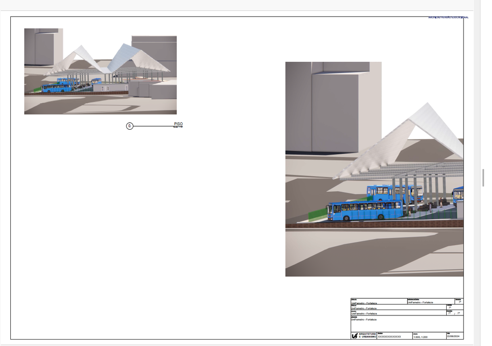

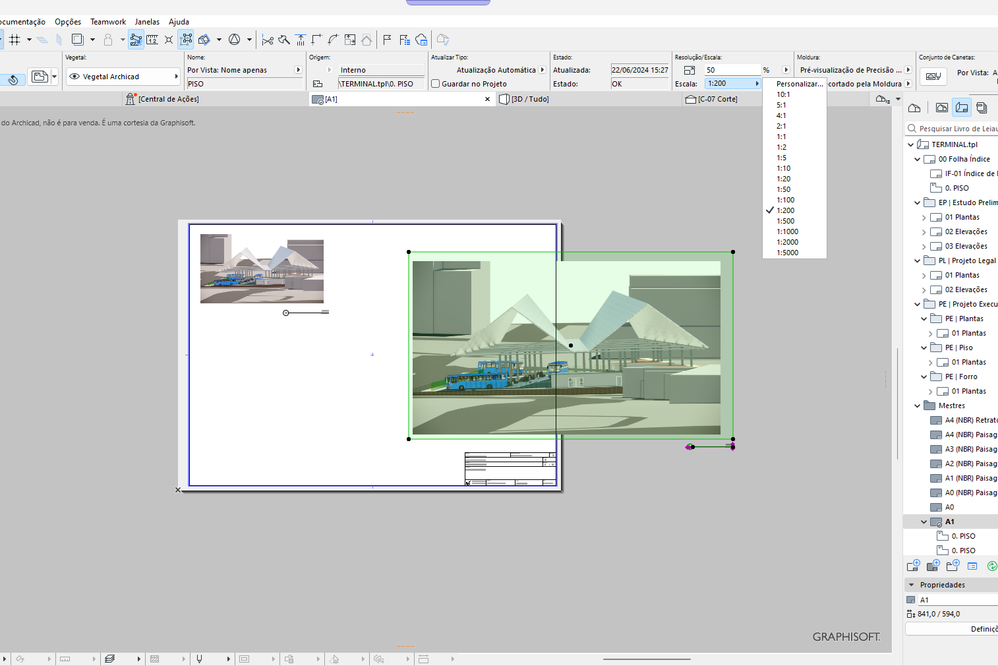

Olá, se alguém pode me ajudar eu ficarei muito grato, pois não sei mais o que fazer e não tenho pessoas próximas que me ajudem na solução deste problema. Toda vez que vou plotar imagens em uma prancha não importando o tamanho da prancha, na impressão só sai a parte de cima como mostra na imagem
(primeira imagem é na prancha mestre)O mais estranho é que o carimbo sai perfeito, mais a imagem não. Por favor,
(segunda imagem é a plottagem salva em pdf )
Quem já aconteceu isto e resolveu ou sabe como solucionar me ajudem.

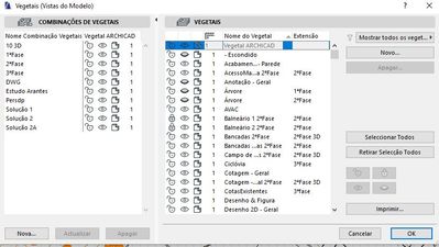

Tenta colocar  a imagem no vegetal ARCHICAD.
Olá, muito obrigado pela atenção, estas imagens são imagens salvas do renderizador enscape onde eu as importo em formato .png e salvo dentro do layout escolhido para impressão. Mesmo diminuindo o tamanho da imagem da parte de baixo como demostrado na imagem não aparece fia só o risco, é como se houve uma viewport do autocad que ocorre somente em imagens importadas e alocadas na parte de baixo.
Olá
Depois de colocar as imagens no layout, selecionar as imagens e mudar as imagens para o Vegetal ARCHICAD.

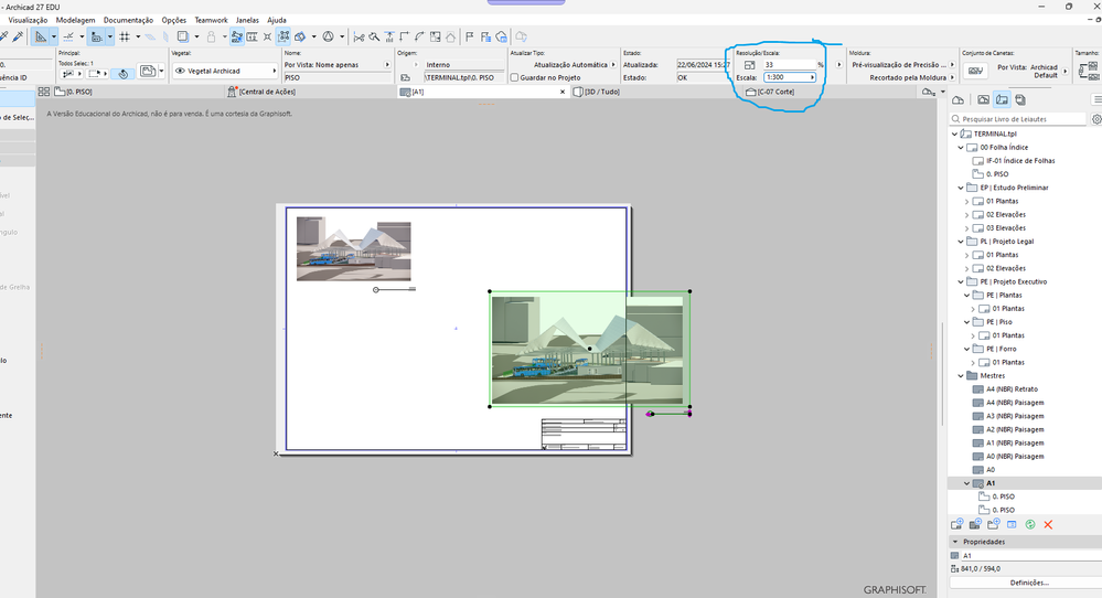

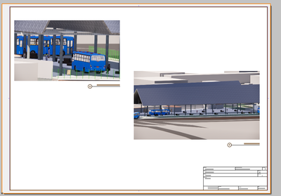

Ola, hoje passei o dia tentando solucionar isto e hoje por incrível que parecesse não deu nenhum erro. Já não estou entendendo mesmo este problema que aparentemente acontece quando quer e é sempre nas provas. Não mexi em nada, fiz as mesmas coisas e deu certo. Pensei em ser quando criava escala, tentei com estalas padrão e deu certo, aí tentei com escala personalizada e também deu certo, pensei que era por esta copiando a area que queria e só redimensionando mais deu certo também, resumindo hoje ele me fez passar por mentiroso.
