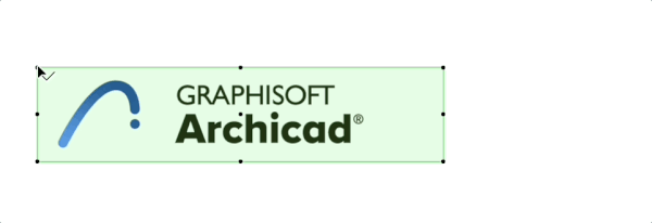

Como diminuir uma imagem sem distorcer?

Olá, @Herlen
Obrigada por trazer sua dúvida para a Community!
Você pode usar a ferramenta "Novo Tamanho" para diminuir uma imagem inserida no Archicad sem distorcer. Para isso, clique na imagem que deseja redimensionar e clique na ferramenta ou em "Ctrl + K":

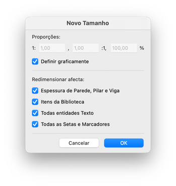

Irá aparecer essa janela de diálogo. Clique em "OK";

Depois, defina dois pontos da imagem que gostaria de usar como referência para fazer o redimensionamento clicando em cada um deles e redimensione. Você pode digitar a distância que deseja.
Espero ter ajudado!
