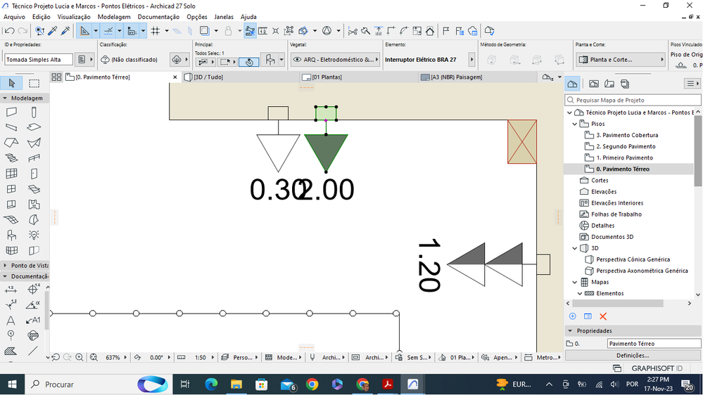

Gostaria de alterar apenas o posicionamento do texto do ponto elétrico, sem alterar o posicionamento do próprio ponto; Como eles estão próximos, os textos estão se sobrepondo. Alguém saberia informar como realizar isto?

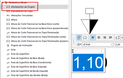

Para esse caso, acredito que a melhor solução seria criar um rótulo para obter a informação de afastamento da origem. Assim você consegue alterar o posicionamento do texto sem modificar o objeto

Fiz isso mesmo, desativei a opção de mostrar a medida em planta do próprio ponto, e criei um rótulo, que também poderia ser uma caixa de texto, correto?
