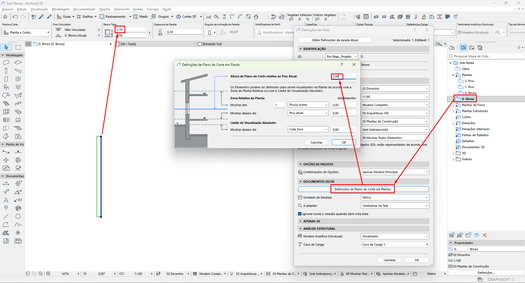

Estou com um problema na visualização das minhas paredes.
Quando ela esta passando da altura de 1,70 m não importa onde esteja a altura de plano de corte (que no caso da minha vista em questão esta configurado para 3 metros)  a parede não fica mais representada em vista, mudando automaticamente para como se tivesse sido cordada.
Entendo que posso apenas mudar a visualização em planta para "Tudo em Vista" porém gostaria que funcionasse automáticamente pois isso acaba gerando um trabalho desnecessário e abre margem para erros, então queria saber se alguém sabe a solução

Só complementando, isso acontece apenas quando passo da altura de 1,70 (que é justamente a altura que preciso colocar), se eu coloco 1,69 ele ja muda a vizualização para vista

Tentei replicar o situação citada, mas não apresentou nenhum problema. Não sei o que possa estar ocorrendo... Lembrando que essa definição do plano de corte fica salvo somente nas vistas selecionadas.
