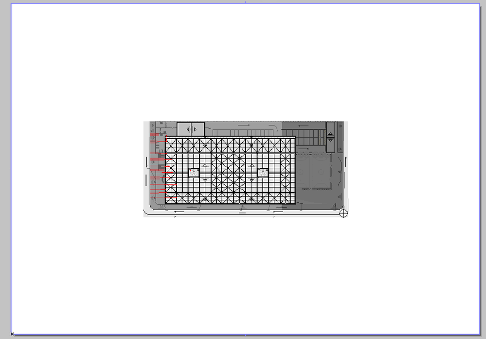

Estou com dificuldades para plotar as pranchas do meu TFG (trabalho final de graduação).
Por algum motivo, ao publicar a prancha de uma simples planta baixa, não consigo abrir o PDF.  O arquivo, porém, possui apenas 1.1 mega. Mas quando clico para abri-lo, aparentemente o arquivo fica pesado e não consigo abrir em nenhum computador.
Alguém sabe como resolver?

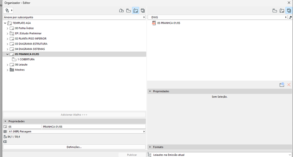

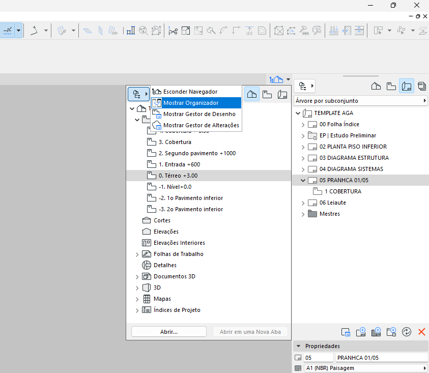

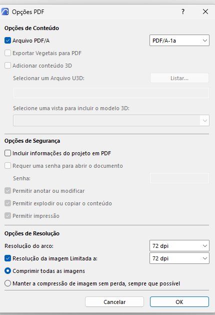

Coloquei o arquivo em questão e os prints de como estou salvando

Oi, Gabriel! Tudo bem?
Essas suas tramas cinzas são tramas sólidas ou tramas pontilhadas/com grelha que, por conta da escala, ficaram parecendo sólidas?
Aqui o PDF abriu, mas demorou um pouco mais para carregar. Às vezes, o problema é em relação à trama utilizada. Quando escolhemos tramas que acaba ficando muito pequena por conta da escala, é melhor substituir pra uma sólida ou aumentar o tamanho dela em questão.
Pode verificar isso da trama?
