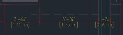

Tenho um projeto em pés e polegadas que precisa ser cotado tanto em metros quanto em polegadas.
Gostaria que as cotas aparecessem dessa forma. É possível? Ou talvez criar um rótulo que converta essas unidades?

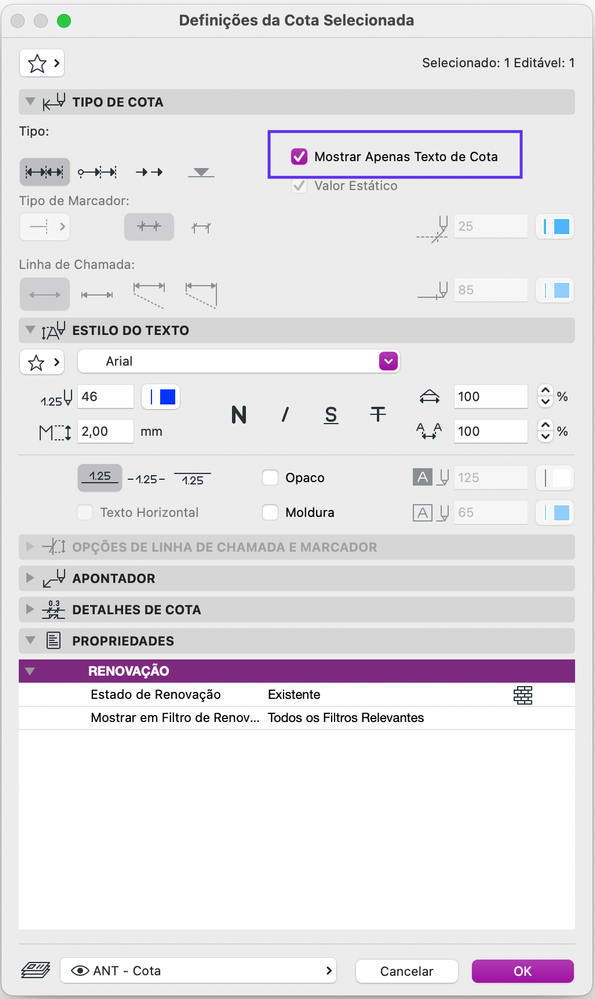

Você pode cotar normalmente seu projeto em metros, em seguida criar em Preferências de Projeto > Dimensões uma opção para cotar em polegadas, e depois criar uma folha de trabalho independente para cotar em polegadas. Já na prancha você sobrepões esses dois desenhos e o resultado final será bem próximo a esse que você colocou com exemplo. (imagem 2)
Para que ambas as cotas pareçam estar na mesma linha de chamada, eu usaria um afastamento igual do objeto cotado (por exemplo: 40cm) e em uma delas eu ativaria a opção Mostrar apenas texto de cota nas definições da cota (ver imagem 1).
É uma solução com alguns passos a mais, mas acredito que resolve se você estiver precisando com urgência.
Espero ter ajudado.
Espero ter ajudado.

Fiz isso e funcionou muito bem! É uma solução com mais passos, mas atendeu bem ao que precisava. A única diferença que fiz em relação ao que você disse é que ajustei nas definições da cota o valor em polegadas acima da linha e o em metros abaixo dela.
 Dessa forma nem precisei esconder a linha de cota porque elas se sobrepuseram exatamente.
Muito obrigada pela ajuda.
