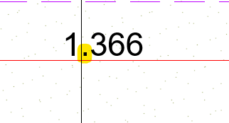

Trabalhamos em centímetros no escritório e estamos buscando um meio de retirar o "ponto" que faz o agrupamento de dígitos a cada centena em cotas no Archicad.
Por exemplo:
Cota linear de 12 metros = aparece como 12.000 nas cotas. Queremos retirar o ponto após o 12, e ficar somente com a vírgula de divisão decimal.
Alguém sabe como é possível?
Se não for possível, fica de sugestão para o Archicad permitir escolher se quer representar ou não pois estamos recebendo reclamações dos nossos clientes por estar confundindo com cotas em metros.

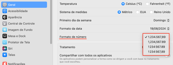

Olá, @giulianabenatto
Obrigada por compartilhar sua dúvida na Graphisoft Community!
Essa configuração é determinada pelo sistema operacional, e você pode ajustá-la para alterar o formato de exibição dos números. No entanto, essa mudança afetará outros programas, como o Microsoft Excel, que passarão a adotar o novo padrão. No macOS, por exemplo, você pode ajustar essa configuração em Geral > Idioma e Região > Formato de número, onde há algumas opções disponíveis. Essa alteração no macOS, por exemplo, sempre deixa um espaço no lugar do ponto.
Espero ter ajudado.

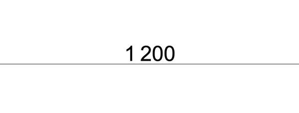

Oi Rita!
Fiz o teste aqui de mudar o formato de número do Windows, e reiniciando o Archicad funcionou. Obrigada pela ajuda!
De qualquer maneira fica a sugestão para o Archicad de permitir personalizar essa escolha dentro das configurações de cota do software, para que isso não impacte nos outros programas.
Vou citar o Revit como exemplo pois é o software que usávamos antes: ele dava a opção de ter o ponto ou não para separar as centenas, ou então a opção de utilizar ponto ao invés de vírgula para separar as casas decimais. Era possível personalizar como nas imagens abaixo, e isso refletia para todas as cotas do projeto.
