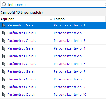

Mas para colocar só um texto depois do valor, as tabelas tem esse elemento "texto personalizado" que você pode usar para colocar o m², ou %, ou qualquer texto depois, é só excluir o título lá em cima e tirar as linhas verticais de divisão da tabela

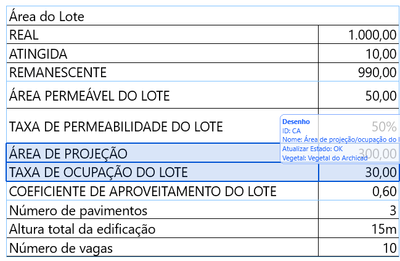

Essa opção de CONCAT transforma número em texto, por isso que não funciona quando tem mais de uma zona, pois se são "textos" diferentes, ele separa...
O que eu faço é um pouco gambiarra kkkk mas só vai funcionar pra área, pra percentual não.
Eu somo o que preciso que apareça a unidade:
E depois deixo essa coluna das áreas com a fonte bem pequena e largura de coluna o menor possível.
No caso abaixo eu até deixei ela mais larga, pois eu sobreponho outra tabela em cima dela:
