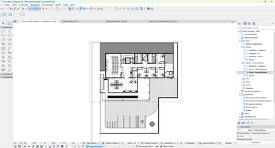

Boa tarde, gostaria de tirar uma duvida, é possivel eu reduzir a área de exibição de uma planta?
Por exemplo, no desenho abaixo é uma planta de pontos eletricos e não interessa pra mim mostrar toda a area do terreno, apenas um pedaço, entao gostaria de exibir nesse desenho em especifico apenas a parte circulada ali pela linha tracejada, existe alguma maneira de eu fazer sim sem ser pelo chamada de detalhe?
pois o detalhe perde toda a parametrização e transforma o modelo em um emaranhado de linhas.

Boa tarde, @AndreLincoln
Uma solução para isso é salvar a vista usando o Zoom Atual, assim sempre que abrir a vista ela terá o enquadramento desejado e ao colocar a planta no Leiaute ela será inserida já com esse recorte.

Olá, @AndreLincoln
Tudo bem?
Complementando a resposta da Aline, você também pode isolar uma parte da planta criando um novo Documento 3D a partir dela. Basta selecionar a área desejada com o Retângulo de Seleção e, em seguida, clicar com o botão direito do mouse em Novo Documento 3D a partir da planta.
Se você quer inserir apenas um trecho no leiaute sem precisar ajustar a moldura manualmente, a dica da Aline funciona muito bem. Além disso, há outras estratégias que podem ajudar quando é necessário incluir mais informações. Um exemplo é o artigo do @Diego Barreto, que ensina como usar as Opções de Projeto para criar anotações setorizadas. Também vale a pena pesquisar no YouTube por vídeos sobre como ampliar áreas molhadas ou isolar ambientes no Archicad, pois eles podem trazer outras possibilidades.
