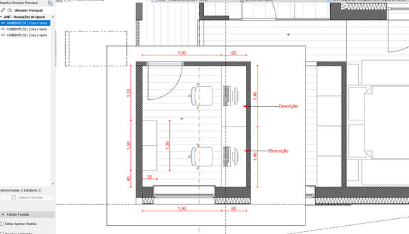

Neste artigo vamos falar sobre como podemos usar as Opções de Projeto para criar variação de anotações. Imagine a seguinte situação: Você desenvolveu um projeto arquitetônico e agora deve desenvolver anotações para outras disciplinas ou entregáveis. Alguns exemplos possíveis são Plantas de Pontos Elétricos, Plantas de Forro, Planta de Revestimentos, entre outras. O fluxo padrão para estes entregáveis é trabalhar com uma Combinação de Vegetais para organizar as anotações de cada um. Agora imagine o entregável de Planta de Marcenaria por ambiente ou mesmo Planta de Layout cotado. Neste caso é comum que Cotas e Textos se sobreponham e utilizar Combinações de Vegetais para cada ambiente pode se tornar trabalhoso. Então, como podemos usar as Opções de Projeto para melhorar esse fluxo de trabalho?
Com o Gestor de Opções de Projeto, basta criar um novo conjunto para suas anotações. Aqui o nomeamos como "ANT - Anotações de Layout". Neste conjunto criamos as Opções para o Ambiente 01, Ambiente 02 e Ambiente 03. Cada Opção receberá as anotações do seu respectivo ambiente.

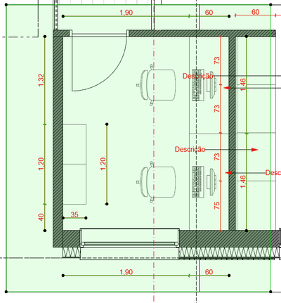

Com estas Opções criadas, basta selecionar todas as Cotas, Rótulos e Textos e definir como parte das Opções do ambiente.
Pronto! Dessa forma você conseguirá manter as suas Combinações de Vegetais por disciplina, sem repetições e garantir o controle da visualização de cada anotação.
