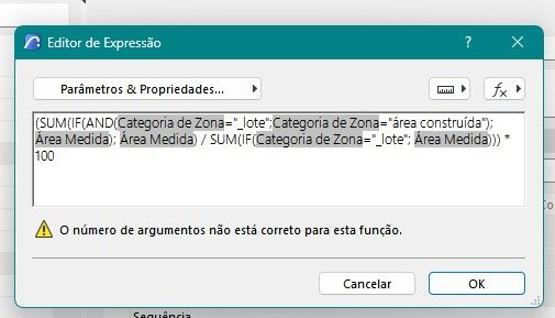

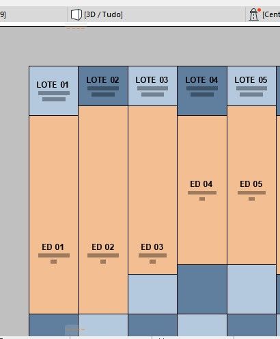

Existe alguma forma de criar uma propriedade para aplicar em um rótulo e uma Zona para extrair quantitativos de Taxa de Ocupação e Índice de aproveitamento?
Eu tenho uma zona com a categoria "lote" e outra com a categoria "área construída", tentei criar uma propriedade para que a área construida seja dividida pela área do lote aplicando a fórmula (SUM(IF(AND({Property:Zona/Categoria de Zona}="_lote";{Property:Zona/Categoria de Zona}="área construída"); {Property:Zona/Área Medida}); {Property:Zona/Área Medida}) / SUM(IF({Property:Zona/Categoria de Zona}="_lote"; {Property:Zona/Área Medida}))), mas ele acusa que os argumentos estão insuficientes ou que "os tipos de unidades ou dados devem ser idênticos para todos os valores de saída pré definidos"

Oi Yasmin,
Você só pode realizar operações com expressão entre propriedades de um mesmo elemento ou do projeto. Ou seja, se você tem a área de uma zona e quer fazer uma operação com a área de outra zona, não será possível dentro de uma propriedade por expressão. O que você pode fazer, porém, é criar uma propriedade chamada "área do lote", preencher com o valor padrão e utilizar esta propriedade em suas operações. Ou, melhor ainda, você pode preencher a informação do projeto "Área do terreno" e utilizar esta em suas operações.
