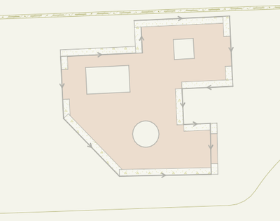

Olá.
Eu estou tendo um problema na representação das minhas paredes em planta baixa. Elas estão ficando com setas indicando o sentido delas e eu não sei como remover. Alguém pode me ajudar?

Olá Erick
Para não ver mais essas setinhas indicando a direção nas paredes é só acessar o menu Visualização > Opções de Visualização na Tela > e desmarcar a opção Linhas de Referência de Parede e Viga.
