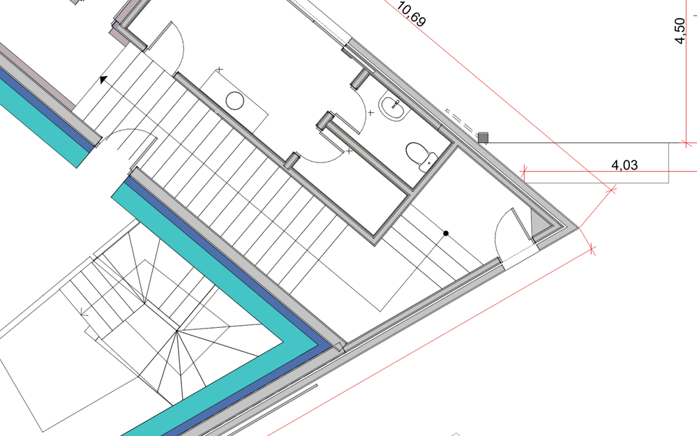

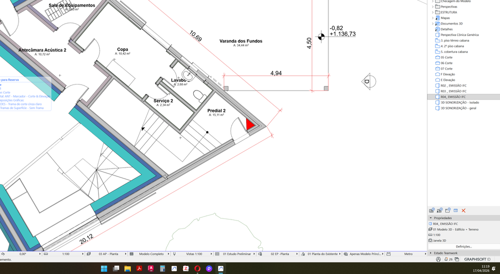

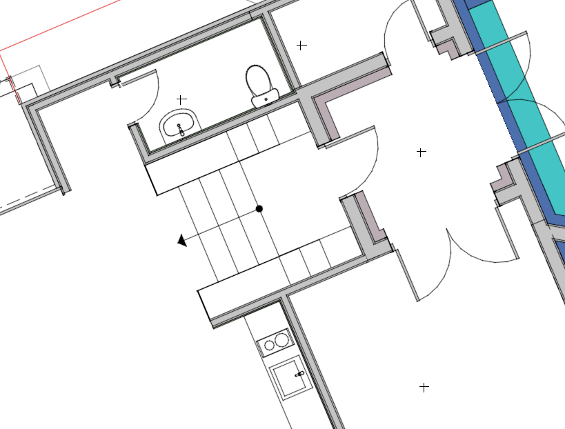

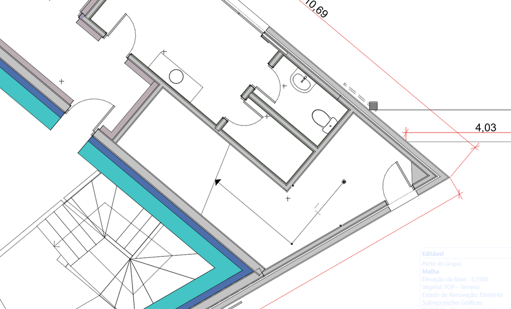

Representação da escada em planta com erro
Olá, Pessoal!

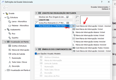

Estou enfrentando um problema na documentação em planta de uma escada. Quando aciono a linha de interrupção toda  a parte visível dos degraus desaparecem, restando apenas a linha de direção.
Já tentei de tudo e não acho a solução.
A outras escadas estão corretas na visualização.

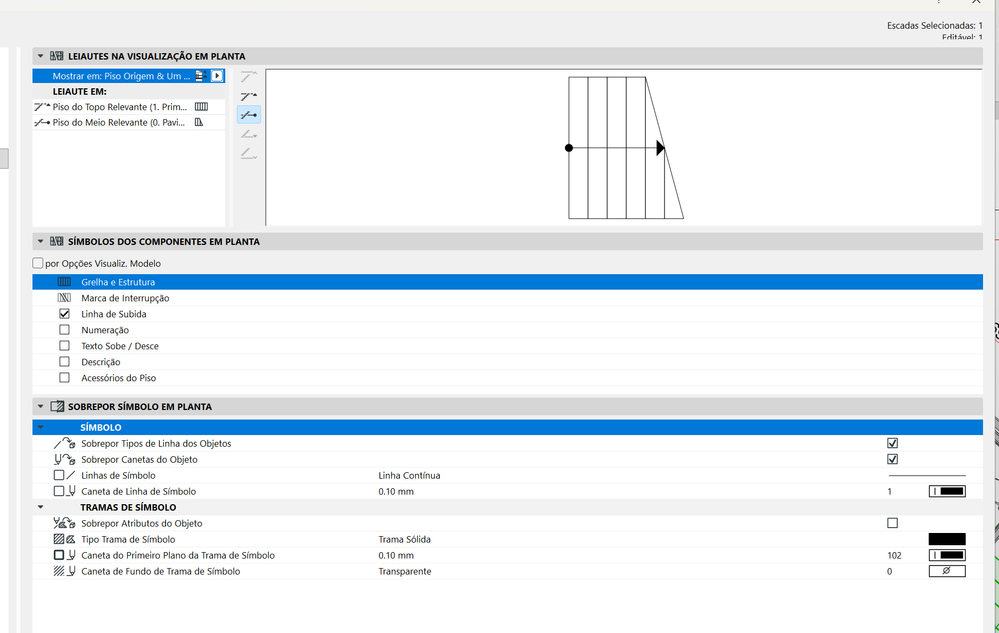

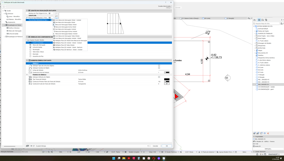

Oi @victor rocha
Pelos seus prints, notei que essa configuração está "Marca de Interrupção Abaixo: Visível". Deixa nessa primeira configuração que dessa forma você consegue visualizar sua escada em projeção acima do nível de corte.
Verifica se isso resolve seu problema!

Olá, Patricia, obrigado pela ajuda!
No final, fiz como você sugeriu mas o resultado não era bem esse, então insisti novamente na opção que havia tentado antes (marca de interrupção abaixo: visível) e foi.
No fim, era mais um bug do Archicad. Não tinha muito a ser feito além de fechar o programa e reiniciá-lo do zero, infelizmente.
Igualmente, agradeço demais sua ajuda.
