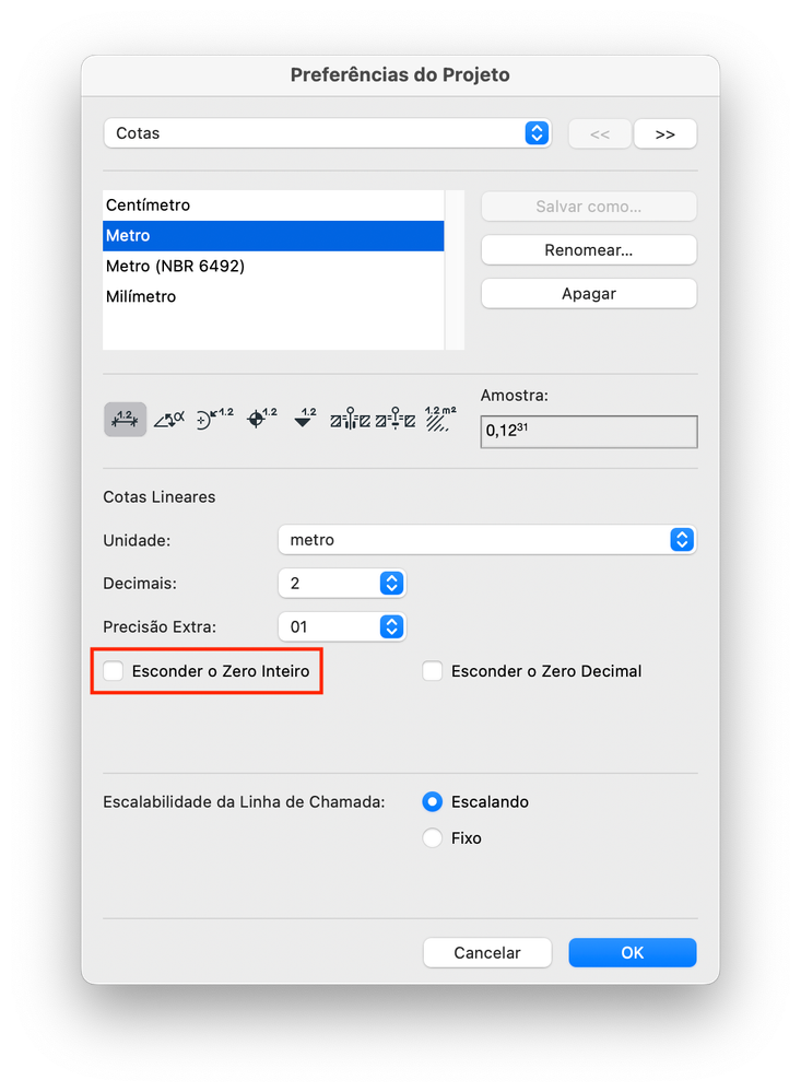

Estou trabalhando com a escala 1:200 mas nesse projeto precisamos das cotas de abertura das portas. Devido à escala o desenho fica poluído. Para melhorar a representação, gostaria de saber se teria como suprimir somente o zero e não a vígula. Deixando as cotas assim: ,60

Olá, @Anabella
Obrigada por trazer a sua dúvida para a Community!
Nos números, a vírgula é usada para separar a parte inteira da parte decimal. Indo em Opções > Preferências do Projeto > Cotas, conseguimos "Esconder o Zero Inteiro".
Quando fazemos isso, ele retira o zero inteiro e a vírgula, pois a sua função era de separar os números. Só é possível manter a vírgula se você trabalhar com um texto personalizado nas cotas.
Espero ter ajudado!
