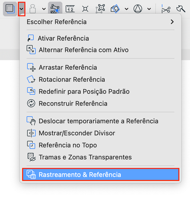

Olá, estou fazendo o curso Começando a Modelar com Archicad!
Estava tudo certo até a utilização da ferramenta "rastreamento e referência", quando as paredes deixaram de ficar com preenchimento preto e ficaram como na imagem abaixo. Agora quando coloco uma janela, por exemplo, ela não aparece na planta. Não sei que comando fiz... se puderem ajduar! Obrigada

Olá, @_laura
Obrigada por compartilhar sua dúvida na Graphisoft Community!
Quando ativamos a ferramenta Rastreamento e Referência, ela nos possibilitar visualizar itens que estão em outros pontos de vista como uma referência. Indo por esse caminho, você abrirá a Paleta da ferramenta.

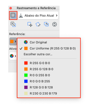

Nela, você pode ativar ou desativar o rastreamento e escolher a cor e opacidade do ponto de vista que está usando como "Referência" e do atual que está modelando. Chamamos o ponto de vista atual de "Ativo".
Pelo que entendi, quando você ativou a ferramenta, a "Referência" apareceu com a cor R:230 G:230 B:179 e provavelmente o piso ativo está com uma opacidade baixa, impossibilitando a visualização das paredes e dos elementos que está inserindo nelas. Tenta alterar esses parâmetros.

_laura
Participante
Isso mesmo, obrigada!
