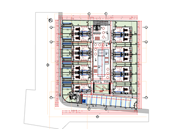

Olá,
como faríamos para rotacionar o Levantamento Topgráfico de forma a desenharmos ortogonalmente no Archicad?
2 SOLUÇÕES ACEITAS
Soluções aceitas
Patricia Angelim
Especialista
Oi, Ramon! Tudo bem?
Uma sugestão para rotacionar o levantamento topográfico - mantendo o Norte dele para cima, mas ajustando sua visualização para desenhar ortagonalmente no Archicad seria alterando a Definição de Orientação do Archicad, que fica na barra na parte debaixo do Archicad.
Com essa ferramenta, você pode alinhar e rotacionar o seu modelo sem alterar a direção do seu norte no projeto definida - ou seja, se você inserir o objeto de norte e colocar para seguir o norte verdadeiro do projeto, ele sempre irá buscar a direção correta do Norte que foi definido nas configurações do projeto.
Exemplo do meu modelo rotacionado 90º:
Facilmente você pode alterar o valor dessa orientação para o outras, ou deixar zerada para que seu norte fique para cima novamente.

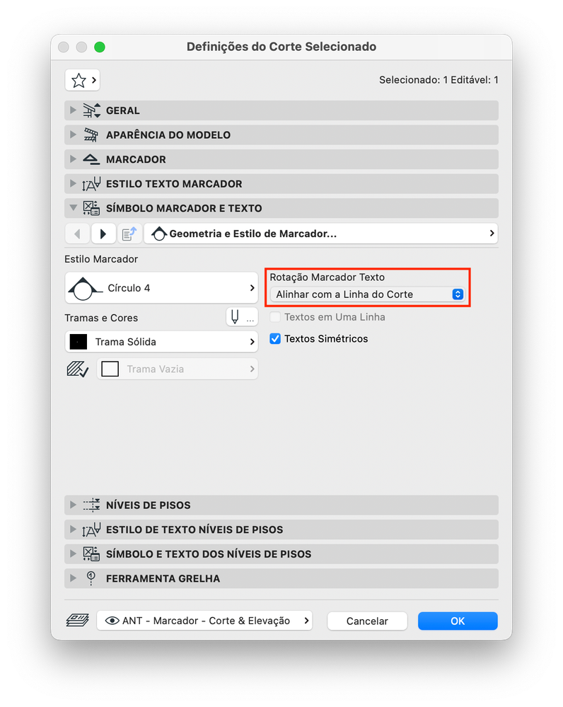

Oi,
quando eu rotaciono o planialtimétrico, automaticamente são rotacionadas as "view ports" (elevações)...
tem como resolver isso?
Rita Gurjao
Community Manager
Community Manager
Olá, @RamonTrigo
Quando você muda a Orientação, ele rotaciona todos os conteúdos da janela. Provavelmente, os seus Cortes e Elevações foram inseridos alinhados de acordo com o projeto. Então, Quando fizer essa rotação eles ficarão nos mesmos locais que te interessa em relação ao projeto. Porém, é possível configurar o comportamento dos textos. Por exemplo, você pode ir nas Definições do Corte ou Elevação Selecionados e em Símbolo Marcador Texto definir a Rotação do Marcador texto.
Caso você queira rotacionar apenas o levantamento topográfico, talvez seja mais interessante rotacioná-lo antes de iniciar a modelagem do projeto usando o Comando Rotacionar na Paleta Flutuante, levando em consideração a mudança no norte. Posteriormente, você insere os Pontos de Vista (Corte, Elevação) alinhados ao projeto.
Essa era a sua dúvida?
