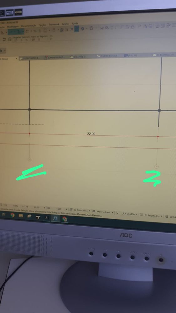

Oi, pessoal!
Estou com um problema que já se repetiu em alguns arquivos e não sei o motivo.

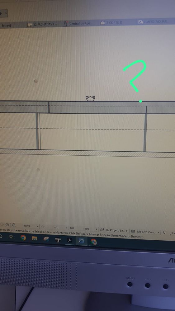

Faço a documentação das minhas grelhas estruturais e algumas das grelhas não aparecem quando abro corte/elevação, mesmo que todas as configurações entre elas estejam iguais - e habilitadas pra aparecer em corte e elevação. Inclusive, já testei copiar as que aparecem para o lado das que não aparecem e, mesmo assim, não funciona.
Não há elementos que possam estar modelados atrapalhando a visualização da grelha - como zonas etc.
Depois da Grelha H, tenho ainda a Grelha I, que também não está aparecendo na elevação.
Alguém saberia me dizer como posso resolver isso ou se é um bug?

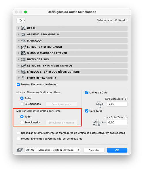

Nas Definições dos Cortes e Elevações você pode filtrar Grelhas por nome. Você verificou como está essa configuração?

Conferi, está exatamente como você mostra no seu print.
Estou com 2 projetos com esse mesmo problema, e os dois estão ok quanto essa configuração 😕
