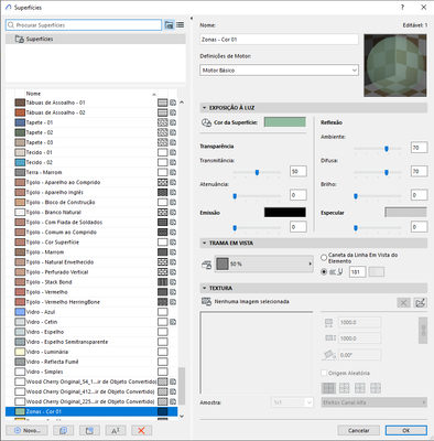

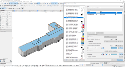

Gostaria que as zonas de um diagrama aparecessem transparentes na vista 3D:
Já verifiquei se estava ligado nas definições de documento 3D e na superfície:

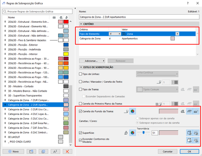

Olá, @ESTE ! Nesse caso, uma forma de fazer isso é usando as sobreposições gráficas, onde você teria que criar um regra para que a zona apareça com a cor desejada e seja transparente. Veja um exemplo na imagem abaixo.
Esse é uma regra que já vem criada por padrão no AC27.

@ESTE , fiz o teste aqui e vc deve colocar a transparência maior ou igual a 51. Abaixo disso não fica transparente no documento 3D.

Tentei, mas não funcionou.
