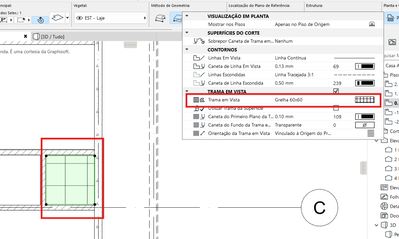

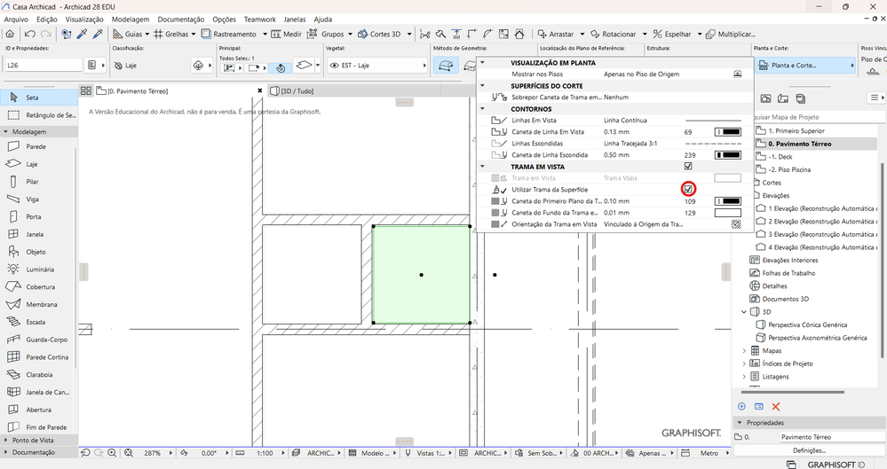

Estou com um pequeno problema para visualizar a trama da minha laje, embora esteja ativada. Problema apenas em planta.
Alguma outra ferramenta pode estar ativada/desativada e impedindo a visualização?

Você já verificou a Sobreposição Gráfica?
Leonardo Talarico
https://www.linkedin.com/in/leonardotalaricosp
Boa noite Leonardo, tudo bem?! Verifiquei e está sem sobreposição.
Julio C Freitas
Defensor(a)
Mas se vc tirar a opção "trama da superfície", e colocar outro tipo de trama, ainda não aparece? Digo, qual a trama que esta associada a esta superfície? Se for a trama vazia ela ira pegar a cor da caneta "fundo da trama"
Ou, por acaso, isso seria um forro? Pois não sei se é o caso, deste elemento estar apenas atrás de outro laje na visualização em planta.
Boa noite Júlio! É um revestimento de piso.
Quando tiro a opção "trama da superfície", consigo escolher o tipo de trama, fazendo isso ela aparece perfeitamente na planta, mas no 3d o material não aparece.
