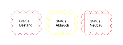

Wie stelle ich bei Änderungsmarker ein, dass die Revisionswolke unabhängig vom Umbaustatus rot ist?
Momentan sehen die Wolken so aus.
Auch noch: Kann ich bei Abbruch und Neubau den inneren Rahmen unsichtbar machen?
Vielen Dank.

Dafür darfst du dich nicht mehr auf die Automatik verlassen, sondern musst im Umbaudialog statt "überschreiben" nur "anzeigen" wählen.
Im nächsten Schritt dann machst du dir eigene Umbauregeln, in denen du in der GÜ explizit die Wölkchen ausschließt (oder gar nicht erst mit auswählst, jenachdem).
Den "inneren Rahmen" siehst du nur digital, nicht in der Ausgabe. Gehört mit zu den Bildschirmdarstellungsoptionen, und kann dort auch für die Anzeige auf AUS gestellt werden:
