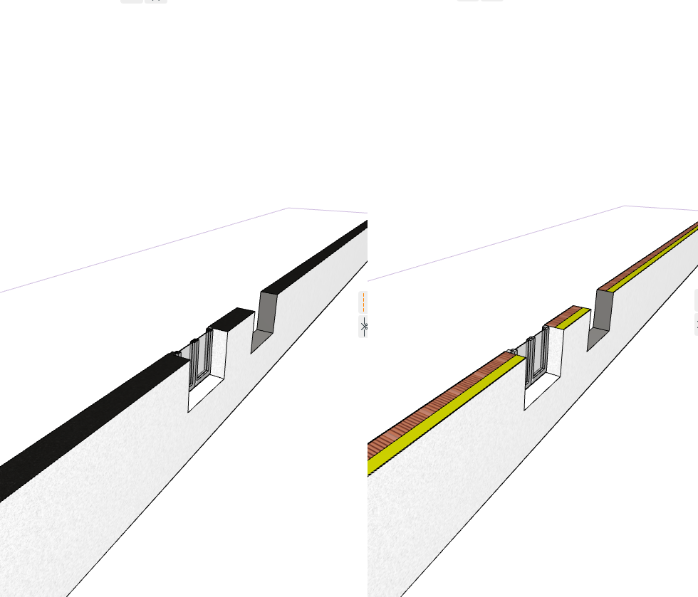

Falls beim Aufrufen eines 3D-Schnittes oder dem Anzeigen einer Auswahl mit Hilfe des Markierungsrahmens im 3D Fenster nicht die richtigen Schnittmaterialien angezeigt werden (alles ist in einer Farbe) , können Sie diese über die Schnittflächendarstellung anpassen.
Abb.: Vorher/Nachher

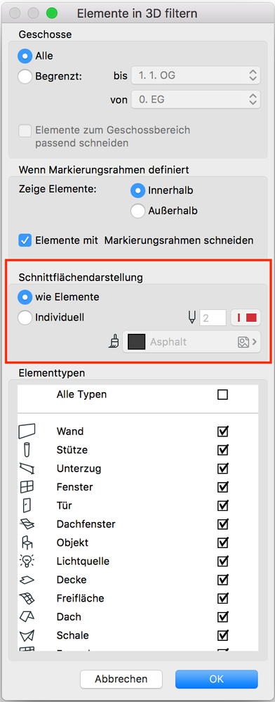

Ansicht > Elemente in 3D > Elemente in 3D filtern und schneiden..
Dort ändern Sie die Einstellung bei Schnittflächendarstellung von Individuell auf wie Elemente.
