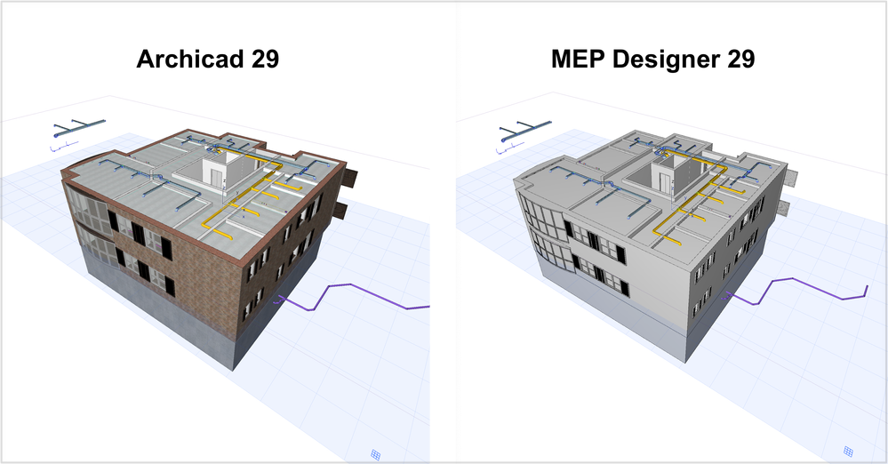

Was ist MEP Designer?
MEP Designer (MEP = Mechanical, Electrical, Plumbing) ist eine spezialisierte Softwarelösung für die Planung technischer Gebäudeausrüstung, einschließlich HLK‑ und Sanitäranlagen. Mit intuitiven Werkzeugen lassen sich HKLSE‑Komponenten modellieren, berechnen und dokumentieren – unabhängig davon, ob Sie direkt in Archicad oder in einer Stand‑alone‑Anwendung arbeiten. Die Software unterstützt sowohl eigenständige TGA‑Planung als auch interdisziplinäre Zusammenarbeit im BIM‑Workflow.
