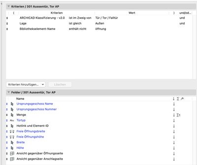

Ich wollte in der Auswahl Elementeliste bei den Türen die gleichen Elemente in der Menge zusammenfassen (Nicht 8x einzeln, sondern 2x 4 gleiche).
Leider listet er diese alle separat auf.
Die gleichen Einstellungen habe ich u.a. bei den Fenstern, dort werden gleiche Fenster in der Menge zusammengefasst.. komisch.
Oder habe ich (s.Anhang) bei der Türliste was falsch eingestellt?

Im (ausklappbaren) Formatierungspanel am linken Rand deiner Liste hast du aber "Gleiche Elemente zusammenfassen" aktiviert?

Ja, habe ich übersehen und vergessen anzuklicken. Jetzt fasst es die Mengen zusammen (gleiche Elemente)

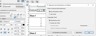

"Wie" zusammengefasst wird, lässt sich inzwischen auch noch beeinflussen...
