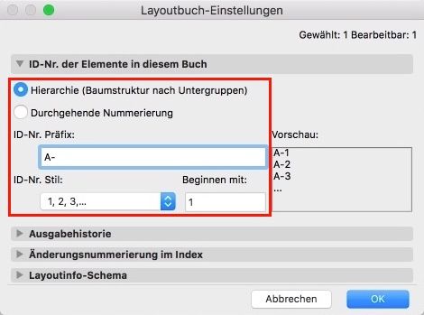

Die Layouts in Archicad können Sie manuell oder automatisch und damit natürlich schneller und fehlerfrei nummerieren. Die automatische Nummerierung der Layouts wird über die Layoutbuch-Einstellungen gesteuert.
Entweder Sie gehen dazu auf Dokumentation > Layoutbuch > Buch-Einstellungen oder Sie klicken mit der rechten Maustaste im Navigator auf das Symbol des Layoutbuches.
Dort gibt es die beiden Haupteinstellungsvarianten nach Hierachie oder Durchgehende Nummerierung.
Zusätzlich können Sie im Layoutbuch durch das Anlegen von Ordnern die vorhandenen Layouts noch weiter strukturieren. Auch die Unterordner werden bei Bedarf in die automatische Nummerierung mit aufgenommen.
Die Screenshots wurden in Archicad Version 22 erstellt
