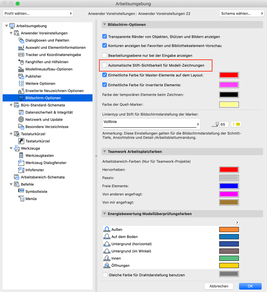

Wenn weiße Schraffuren oder Flächen grau dargestellt werden, ist wahrscheinlich die Automatische Stift-Sichtbarkeit aktiviert.

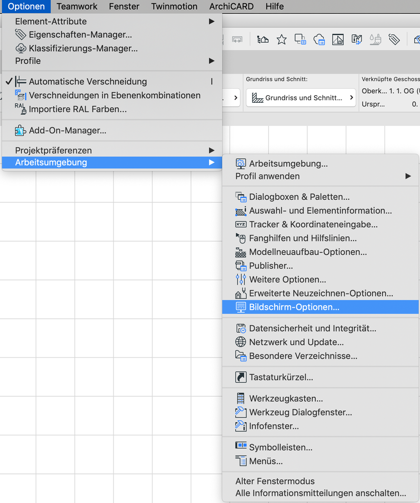

Öffnen Sie dazu die Arbeitsumgebung und überprüfen Sie die Einstellungen unter Optionen > Arbeitsumgebung > Bildschirm-Optionen...
Wenn die Einstellung Automatische Stift-Sichtbarkeit aktiv ist, werden schwarze Elemente bei dunklen Hintergrund weiß auf dem Bildschirm dargestellt bzw. weiße Elemente bei weißen Hintergrund grau dargestellt.
Damit ist die Sichtbarkeit der Elemente gewährleistet, wenn die Element die gleiche Farbe wie der Hintergrund haben.
