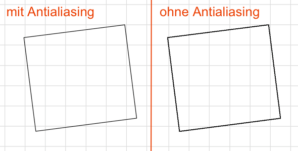

Der „Treppeneffekt“ bei schrägen Linien und Kanten ist in der Regel nicht erwünscht. In Archicad können Sie die 2D- und die 3D Darstellung von Linien und Kanten so anpassen, dass der Treppeneffekt (Antialiasing) reduziert wird. Damit erreichen Sie eine feinere Darstellung der Elementkanten.
Klicken Sie dafür auf: Optionen>Arbeitsumgebung>Erweiterte Neuzeichen-Optionen
Hier können Sie die entsprechenden Optionen für das Antialiasing aktivieren oder deaktivieren. Ist das Antialiasing aktiviert, werden die Kanten geglättet. In unserem Beispiel ist der Unterschied deutlich erkennbar.
