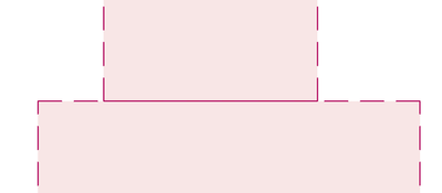

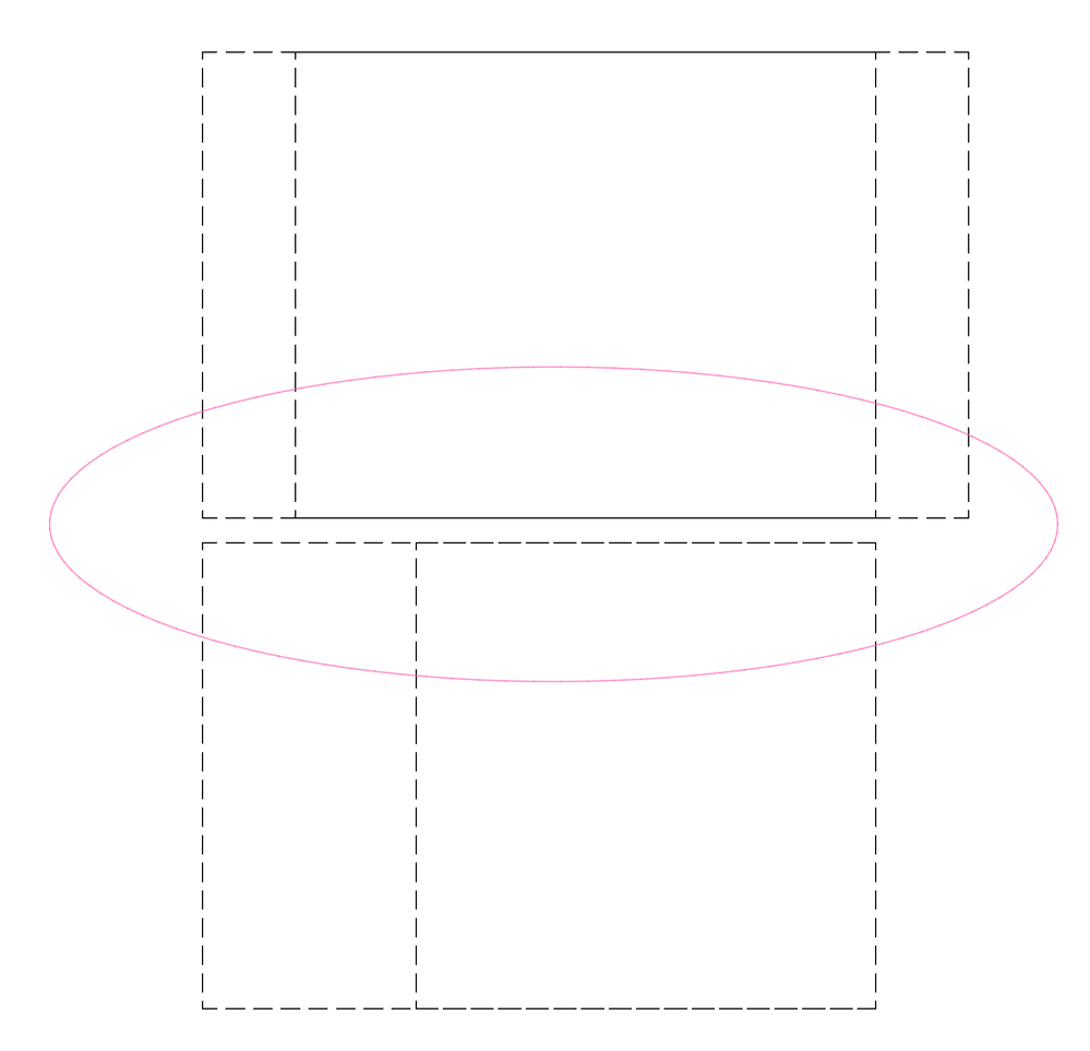

Guten Tag zusammen,
Immer wieder besteht folgendes Problem; wenn man mit 3D Objekten, z.B. hier jetzt Decken übereinander versetzt zeichnen möchte, werden die Linientypen übereinander nicht gleichmässig gemacht, sondern werden versetzt dargestellt und man meint, dass es eine Volllinie ist, obwohl diese gestrichelt sein muss (verdeckt)......
Manchmal mache ich bei einer Decke die Linien auf weiss (wird dann aber im Schnitt und Ansicht auch weiss unschön dargestellt), oder über "Ursprungsgeschoss neu verknüpfen"..... ist aber hier leider auch keine schöne Lösung......
Wie macht ihr das, dass bei allen überlappende Elemente die Striche, bzw. Linientypen gleich aussehen?
Danke im Voraus.

Hi Andreas, versuch mal das hier in der MVO:
"Bei allen überlappenden Elementen" wird es aber leider nicht gehen.... 😞

runxel
Ja gut, das klappt auch nur, wenn die Decken auf der selben Höhe sind (Oberkante)...
Mir fällt gerade auch keine andere praktische Abhilfe ein.
Klar, man könnte das ganze zu einer 2D-Zeichnung umwandeln und dort den Linienvereinigungsdialog drüberlaufen lassen. Oder man lebt mit gewissen Unzulänglichkeiten, die entstehen. In dieser Hinsicht wird die Computergenerierte Zeichnung immer der Handzeichnung unterlegen bleiben.
Choose the fight to fight! 😶‍🌫️

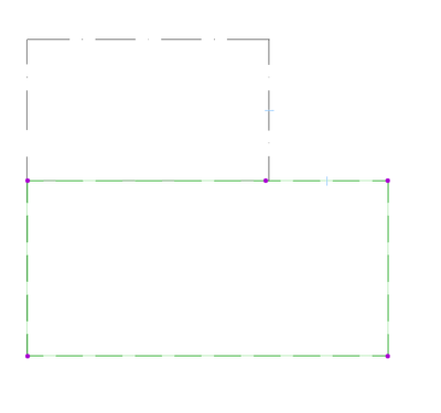

Aus der Hüfte:
Wenn die aneinandergrenzenden Kanten gleich lang sind, sollte auch die Strichel-Aufteilung gleich sein.
Dann müsste es funktionieren, wenn man an den jeweiligen Stellen zusätzliche Punkte in die Kontur einfügt...
Edith hat's mal ausprobiert...
Doof:

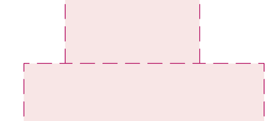

Neue Punkte einfügen (bei mir Orange):
Su-per-geil:
Mich nervt es allerdings häufig, wenn irgendwo überflüssige Punkte in einem Segment sind...
Änderungen an der Kante mit den unnötigen Punkten, z.B. verbreitern der Kante, sind dann nervig, wenn man erst die unnötigen Punkte entfernen muss.
Trotzdem eine gute Lösung. besser überflüssige Punkte in einem Segment, als unnötige Schraffurenpflaster

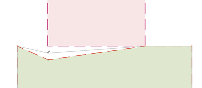

@poeik  schrieb:
Cool, den kante ich noch nicht. Leider geht es bei Dächern nicht auch so...
Haben die in deinem Screenshot nicht sowieso unterschiedliche Linienarten?
Edit: Ach, vergiss meinen Einwand, hab's gerade selbst getestet.

poeik
Champion
Ertappt 😁
Ist aber, wie du ja schon gemerkt hast, auch bei der selben Linienart so.
