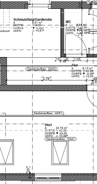

Servus zusammen,

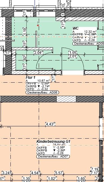

ich wollte gerade einen Deckenspiegel erstellen und wollte mittels Überschreibung die Oberflächen der Deckenarten farblich darstellen (codieren).
Im unteren Geschoss habe ich die Abhangdecken mit dem Deckenwerkzeug erstellt und die Überschreibung funkioniert einwandfrei.

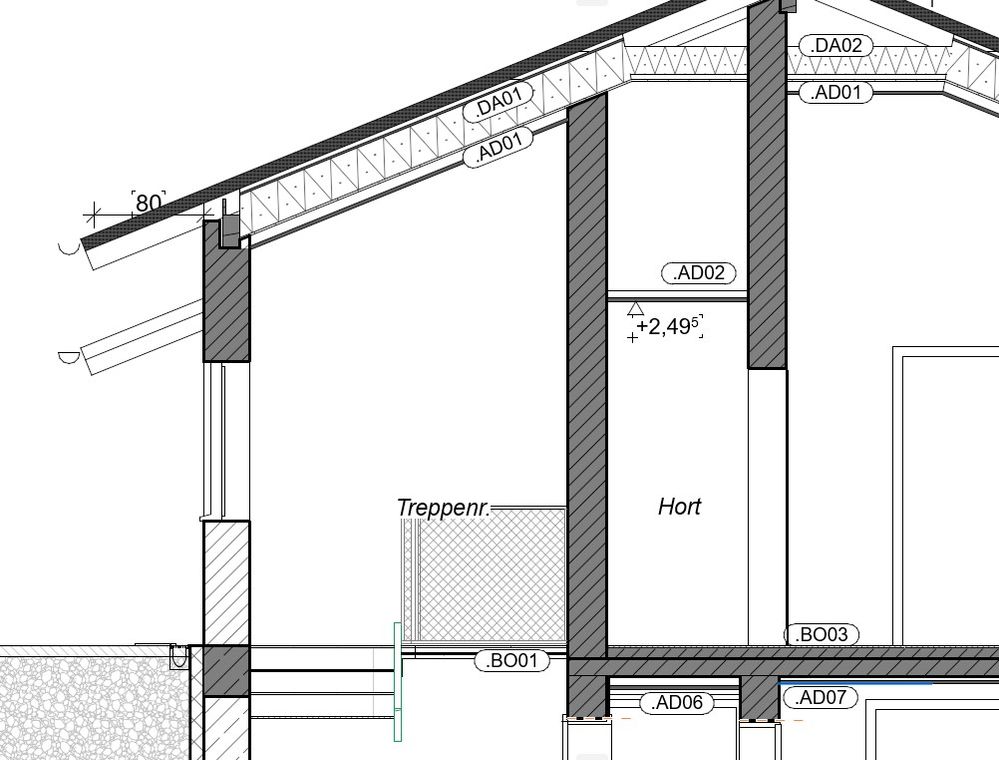

Im oberen Geschoss haben wir Dachschrägen und habe die schrägen Abhangdecken mit dem Dachwerkzeug erstellt. Nun habe ich festgellt, dass die Dächer/ Abhangdecken von unten gesehen keine Oberflächenschraffur (also die Untersicht hat keine Oberfläche und somit auch nicht überschrieben werden können.
Kann mir das jemand bestätigen oder bin ich nur zu doof.
Sobald ich das Dach unter die horizontale Schnittlinie schiebe greift die Überschreibung der Schraffur.
Gruß Rafael

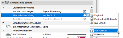

Vielleicht kommst Du mit der Grundrissdarstellung "Nur Aufsicht" über die Runden?
Stefan
AC ...-29, WIN11
snow
Mit der Einstellung für das Dach gibt es halt dann immer und nur noch Aufsicht... wobei man im Falle einer reinen Bekleidung wahrscheinlich gut damit leben lkann..

Ich werde das dann wohl mit der Aufsicht lösen.

Ich schrieb davon, die Begrenzung für den Sichtbereich entsprechend hoch einzustellen...
Das brächte aber tatsächlich auch nichts - hab' ich gemnerkt - weil es für Dächer eben keine "Flächen-Darstellung" für die Untersicht gibt.
Die Grundriss-Schnittebene auf oberhalb des Daches zu stellen bräüchte, mit 'projizierter Darstellung' auch die Ansicht zustande... dann wird aber vermutlich die Darstellung der restlichen Elemente nicht mehr passen.
Von dem her, ja, Fix-einstellung 'Aufsicht`' ist hier die Lösung, würde ich nun auch sagen. 😀
