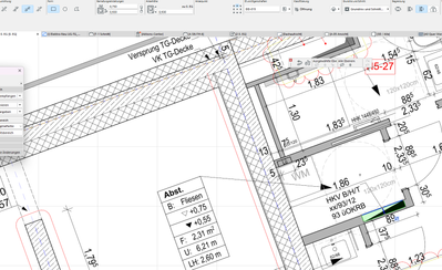

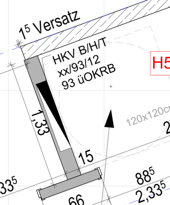

ich habe ein Autotext Etikett auf ein HKV gelegt und leider zeigt dieser den Wert für die Breite nicht an
Auch ein den Einstellungen der Nische gibt es keine Angabe wo ich die Breite eingeben kann sodass es angezeigt wird.
Kann mir da jemand weiterhelfen?

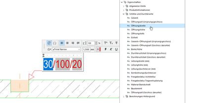

Oder etikettierst du hier eigenlich einen Wandschlitz, mit dem Öffnungswerkzeug erzeugt?
Intuos
Ja genau Wandschlitz welches mit dem Öffnungswerkzeug erstellt wurde.

Bei mir geht das:

Geht bei mir auch einwandfrei, selbst mit der normalen "Breite" aus "Allgemeine Parameter".
Welchen verwendest du, @Intuos ?
Mich irritiert, dass er da "xx" anzeigt. Ich nehme an, da hat einfach jemand in den Berechnungen rumgepfuscht 😉
Wenn der Wert nicht existiert, würde Archicad "#Name" anzeigen, niemals "xx".
