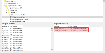

Hallo zusammen,
Gibt es eine Möglichkeit, bei der Fensterliste zusätzlich zur Glaslichte auch noch den Glasflächen-Umfang, sowie die Fläche des Fensterrahmens auswerfen zu lassen?
Bezüglich Umfang der Glasfläche habe ich nur eine manuelle Möglichkeit in den Fenstereinstellungen gefunden..
Vielen Dank schon einmal für eure Hilfe.
Operating system used: Windows 11 Pro
1 ANTWORT 1
Hallo!
Hab die zwei Objektparameter gefunden (siehe Screenshot). Allerdings sind die bei dem Projekt in dem ich es ausprobiert habe 0.0 bei allen Fenstern.
Da brauchst wahrscheinlich auch Fensterobjekte die das befüllen. Wäre vielleicht einen Versuch wert ob deine Fenster das machen.
Zu dem Dialog kommst du in den Schema-Einstellungen -> Pfeil NEBEN Felder hinzufügen... -> Bibliotheksparameter...
LG Bernd
