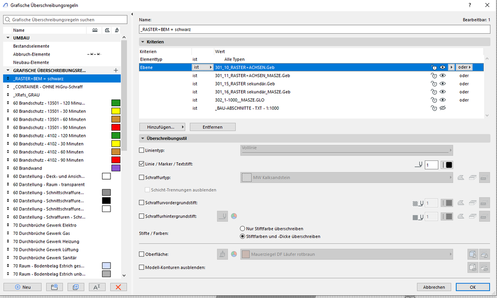

Hallo zusammen,
bin mir nicht sicher, ob das wirklich Systembedingt ist... oder ob ich was übersehe.
Ich kann zwar die Linienart der Rasterlinien überschreiben, nicht jedoch Farbe und Strichdicke...
3 ANTWORTEN 3
Ma_SchtAC27
Hi Snow,
doch das geht problemlos, aber vielleicht steht es an der falschen RANGFOLGE in den GÜ und wird durch eine andere Regel ausgehebelt.
Probier mal NUR die RASTER zu GÜen.
Siehe Anlage!
Gruß
snow
Hab vielen Dank für deine Antwort... die mir insoweit geholfen hat, dass ich erfuhr, dass "es geht".! 😊
In meinem Fall war jetzt aber nicht die Rangfolge das Problem, sondern dass ich dachte, Raster läuft unter 2D-Typen...
Dass sich der Linien-Typ ändert... da war ich einer Täuschung erlegen.
Jetzt stelle ich fest, dass mein Anliegen, nur die Rasterlinien zu überschreiben, nicht möglich ist...
Auch die Markerkreise und die Zeichen werden einheitlich mit überschrieben - schade.
Sieht dann hier so aus:
