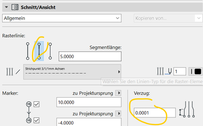

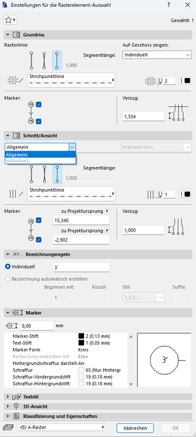

Hallo Liebe Community,
ich habe ein Problem bei der Erstellung von individuellen Rasterelementen.
"Individuell" ist in den Rasterelement Einstellungen ausgegraut und lässt sich nicht aktivieren.
Ziel ist es die Längen der Raster-Linien in den Ansichten und Schnitten individuell zu gestalten.
Die Raster Linien habe ich individuell/einzeln angelegt und nicht mittels Rastersystem Einstellungen.
Ich wäre Ihnen sehr Dankbar, wenn Sie mir weiterhelfen könnten.

Das geht im Schnitt offenbar nur, wenn du den  "Verzug" wählst.
Spielt eigentlich keine Rolle, da in der Darstellung kein Unterschied erkennbar ist und du ja keinen seitlichen Verzug eingeben musst.
Die Verzuglänge auf Null stellen geht nicht, der Wert mindestens 0,001 betragen.
Gruss, poeik

Moin Poeik,
das klingt nach einem guten Ansatz! Man kann dann tatsächlich die Achsenmarker individuell "verziehen", ohne dass sich was im EG anpasst! Zur Info: die Einstellungsmöglichkeit "Individuell" ist allerdings weiterhin ausgegraut, also die Frage wozu gibt es dieses Dropdown Menü überhaupt 🤔 ?
Liebe Grüße
IOXLER1
