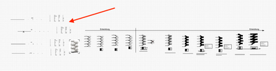

In diesem File findest Du die Entwicklung eines Stiegen-Objektes über alle Geschoße - was "genau das macht".
Roter Pfeil - dies war genau die Grundlage. Lader Dir das File runter - ist eine 29EduAut - und schau Dir den Code dieses Elementes links mal an. (Die Stiegen rechts gründen sich genau auf dieser Grundlage).
