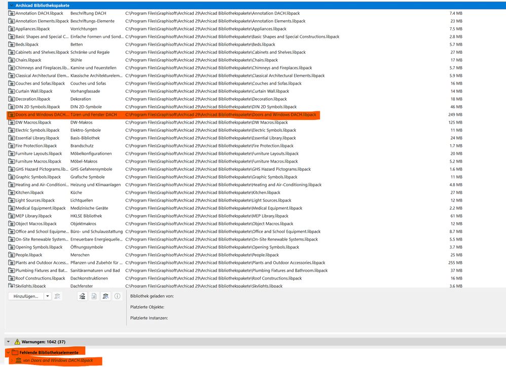

Hallo zusammen,
ich habe eine Frage bezüglich der globalen Bibltiohek ab Archicad 29.
Ich habe ein Projekt auf meinem Rechner zuhause gezeichnet und wollte es nun via Dropbox im Büro öffnen.
Das hat bisher (ältere Versionen) und auch jetzt noch problemlos funktioniert. Einzig die Standardbibliothekselemente "Fenster" und "Türen" werden nicht angezeigt (der bekannte große Punkt wenn eine Bibliothek fehlt).
Im Bibliotheken Manager wird auch angezeigt, dass diese Elemente fehlen (fehlende Bibliothek "Doors and Windows DACH.libpack) obwohl die Standardbibliothek geladen ist. Ein neu hinzuladen der Bibliothek ändert leider nichts.
Kann es etwa daran liegen, dass der Pfad der Standard-globalen-Bibliothek auf meinem Rechner zuhause nicht der gleiche ist wie im Büro? mMn. müsste das ja irgendwie funktionieren, da die Bibliotheken ja ungeachtet des Rechners, im Installationsordner bzw. Benutzerordner Graphisoft-Archicad 29 liegen.
Gibt es da eine saubere Lösung?

mar_noc
Hallo Paul,
vielen Dank für deine Rückmeldung.
Auf beiden Computern sind die aktuellen Updates für die Bibliotheken und Archicad installiert, das kann also nicht das Problem sein.
Bei den übrigen Bibliothekselementen funktioniert das ganze auch einwandfrei und wie gewohnt - nur die Fenster und Türen machen mir einen Strich durch die Rechnung.
Im Anhang habe ich ein Foto des Bibliothek-Managers angehängt in dem ersichtlich ist, dass die Bibliothek geladen ist aber gleichzeitig fehlt 🤔.
Schöne Grüße
ArchiCad 29.0.2 AUT
Win 11 | Ryzen 7 7700 | DDR5 32GB | RTX 5070 12GB

mar_noc
Hey,
du bist ein Genie - genau das war der Fehler.
Habe jetzt über die offizielle Seite die aktuelle Bibliotheksversion heruntergeladen und es funktioniert alles wie gewohnt.
Tausend Dank und schöne Grüße,
Markus

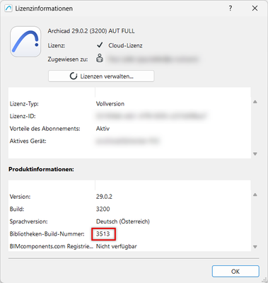

ninja
Hallo,
ich habe genau das gleiche Problem.
Bei mir steht unter Lizenzinformationen bei Bibliotheken-Build-Nummer auch die 3513. Ist das die richtige Nummer oder die falsche?
Wenn es die falsche ist, wo kann ich die aktuelle Bibliotheksversion runterladen?
Auf help.graphisoft.com steht, dass man über das ArchiCAD Startfenster und dem Punkt Über nach Updates suchen kann. Dort wird mir jedoch angezeigt, dass meine Version auf dem aktuellen Stand ist.
Ich habe das Problem auch erst seit heute und hatte es am Freitag noch nicht...
Vielen Dank im Voraus 🙂
schöne Grüße
Paul Leifer
Graphisoft Partner
Graphisoft Partner
Hallo Ninja,
die Build-Nummer 3513 ist noch eine alte Version - am besten auf dieser Seite das letzte Update herunterladen und installieren: Graphisoft Produkte, Updates & Add-Ons herunterladen | Österreich
Diese Info sollte im Büro dann unbedingt kommuniziert werden, damit alle das Update machen. Außerdem sollten BIMcloud-Bibliotheken ebenfalls aktualisiert werden - das kann eine Person im Team übernehmen, indem die aktualisierten lokalen Bibliotheken neu auf die BIMcloud hochgeladen und die alten damit ersetzt werden.
Noch ein Hinweis zur automatischen Updatesuche - diese funktioniert ab dem aktuellen Update wieder - vorübergehend wurde hier ein falsches Ergebnis angezeigt. Lade dir also am besten auch das AC-Update direkt von der Website herunter: Graphisoft Produkte, Updates & Add-Ons herunterladen | Österreich
Ich hoffe, dir damit weiterhelfen zu können.

ninja
Vielen Dank! Jetzt ist wieder alles da :))
Liebe Grüße
Nina
