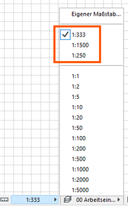

Hallo in die Runde,
gibt es irgendeine Möglichkeit, individuell erstellte Maßstäbe wieder aus der Auswahlliste in den Schnelloptionen zu entfernen?
Danke im Voraus und beste Grüße... Frank.

In der Wunschliste gibt es einen ähnlichen Wunsch zur gedrehten Orientierung und einen Tipp, wei man dort die Einträge löschen kann.
Ich habe es nicht eingeschaltet, aber vielleicht findest du dort auch die Möglichkeit, eigene Masstäbe zu löschen.
Gruss, poeik

Hallo poeik,
super, vielen Dank für den Tipp, hat 1A geklappt!
Sogar die selbst erstellten Winkel zur gedrehten Darstellung des Modells (Orientierung) sind verschwunden.
Da kommt bei mir die Frage auf:
Was ist denn noch alles davon betroffen, wenn ich den Befehl "Liste zuletzt verwendet löschen" ausführe?
Und ich möchte noch ergänzend sagen, dass der Befehl bei mir nicht automatisch in der Symbolleiste aufgetaucht ist.
Deshalb über die Arbeitsumgebung -> Symbolleiste -> Alle Befehle...
Dann suchen nach "Liste zuletzt verwendet löschen" und den Befehl dauerhaft oder temporär in eine Symbolleiste
hinzufügen.
