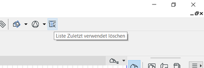

Den Button habe ich nicht. Dafür aber den Befehl,der das kann. Du findest den im (auch seit 2006) gut versteckten "Special Menu". Dieses mußt Du dir erst über die Registry verfügbar machen. Der Screenshot zeigt den Pfad. Dort den Eintrag von "0" auf *1* ändern. Dann sind die zusätzlichen Befehle in der Arbeitsumgebung verfügbar. Der Befehl "Liste zuletzt verwendet löschen" löscht Dir deine Winkel raus.Registry_special.png

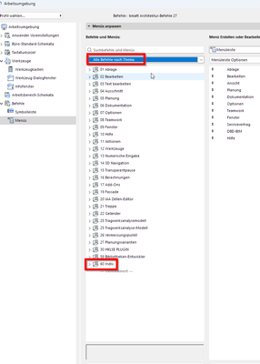

Noch ein kleiner Nachtrag: Für den Überblick, was das Special Menue alles beinhaltet, ist empfehlenwert, die WorkEnvironemnt und darin die Befehle nach Themen aufzulisten. Am Ende steht das Folder 60-Individual...
