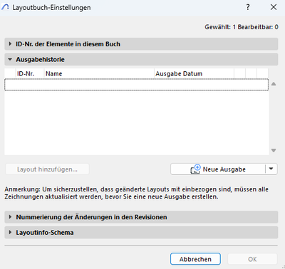

Hallo alle zusammen,
wir müssen den Index neu "Starten" und ich würde gerne ihn zurücksetzen auf stand 0 quasi. Ich sehe aber in der Hilfe das dies nicht möglich ist nachdem die Ausgabe geschlossen wurde.
Gibt es doch eine Möglichkeit?
Vielen Dank 🙂

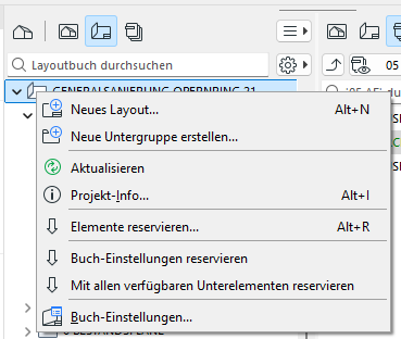

Buch Einstellungen reservieren mit rechter Maustaste im Layoutbuch:

Hi, du könntest das Layout duplizieren damit hättest du einen "frischen" Plan ohne Historie.
Falls du nur den letzten Index löschen möchtest, kannst du auch die letzte Ausgabe erneut öffnen.
AC 25-27 | WIN 10
ja das habe ich versucht. Jedoch kann ich das Fenster nicht mit "OK" bestätigen.
Auch nicht wenn ich alle Layouts lösche:
Das kleine "Bearbeitbar: 0" oben rechts ergibt den Hinweis.
Wahrscheinlich nicht reserviert im Teamwork, oder keine Berechtigung.
Danke für die antwort @runxel  @krib3laidz ,
Könntest du recht haben. Aber wo reserviere ich die Änderungen?  In dem Fenster ist kein Button dazu.. Team Work status ist reserviert aber trotzdem nicht Bearbeitbar. Berechtigung ist vorhanden laut Rolleneinstellung.
Danke für die Hilfe 🙂
