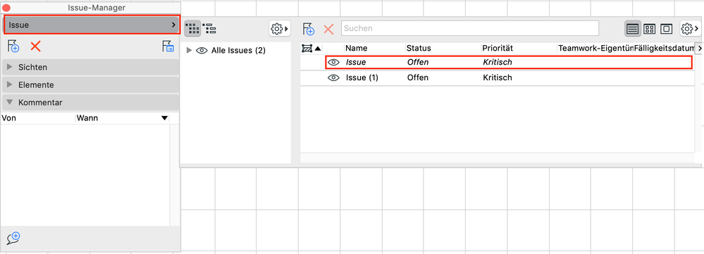

Öffnen eines vorhandenen Issues
Im Issue-Organisator:
    • Doppelklick oder Rechte Maustaste>öffnen auf einen Issue im Issue-Organisator. Sollte der Issue-Manager noch nicht geöffnet sein, wird dieser beim öffnen eines Issues automatisch geöffnet.
Im Issue-Manager:
    • Durch einem Klick auf den Namen des Issues im Issue-Manager, wird der Issue-Organisator als Pop-up Fenster geöffnet. Dort können Sie dann einen Issue auswählen.

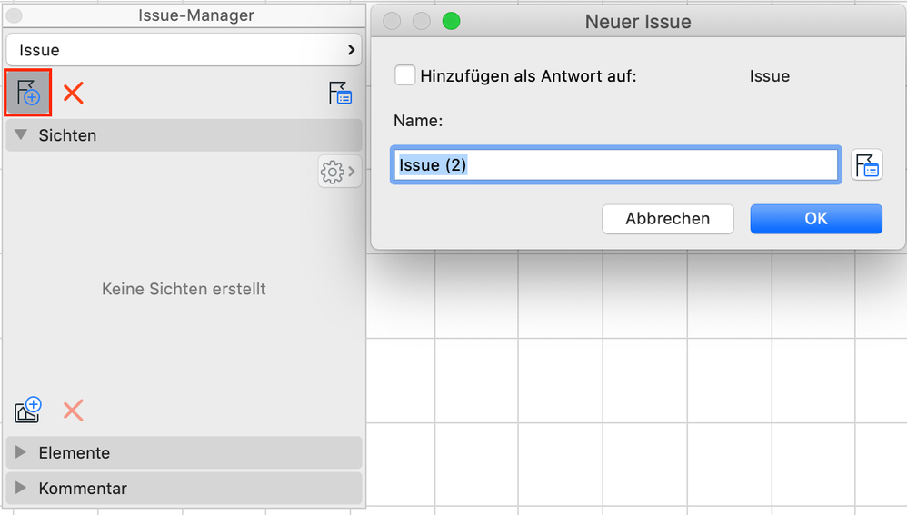

Issue neu erstellen
    • Ein Issue kann im Issue-Organisator oder im Issue-Manager durch Klick auf das Icon Neuen Issue erstellen... neu erstellt werden
    • Der Issue kann dem vorherigen Issue auch als Antwort zugeordnet werden. Dazu die Checkbox Hinzufügen als Antwort auf: aktivieren. Damit wird dann im Issue-Organisator bei Sortierung nach Diskussion der Antwort-Issue dem andern hierarchisch untergeordnet.

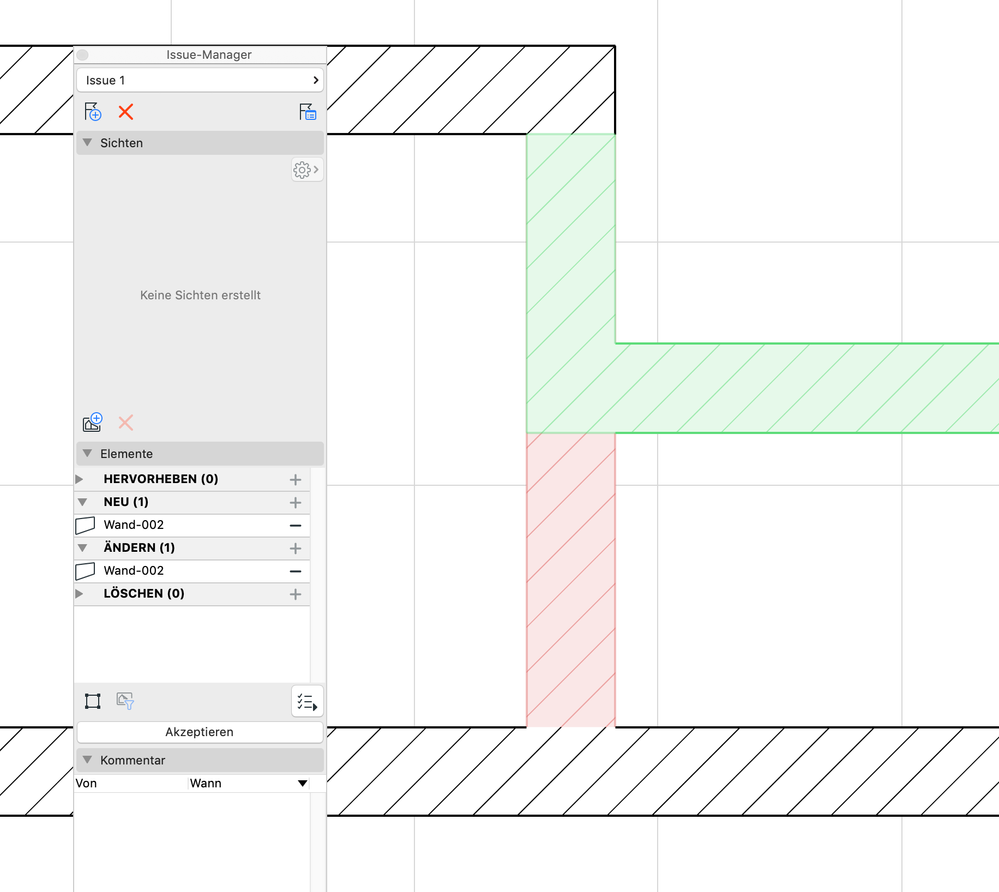

Elemente Ändern
Werden Elemente als Ändern gekennzeichnet, so haben Sie zwei Status.: Den neuen gewünschten Stand (Grün markiert) und den alten Stand.(Rot Markiert)
    • Markieren Sie die Elemente im Grundriss oder 3D Fenster, die Sie ändern möchten
    • Klicken Sie bei Ändern auf das +
    • Verändern Sie das grün markierte Element entsprechend
Das rot markierte Element ist der ursprüngliche Zustand des Elementes und wird nach dem Akzeptieren des Issue gelöscht,

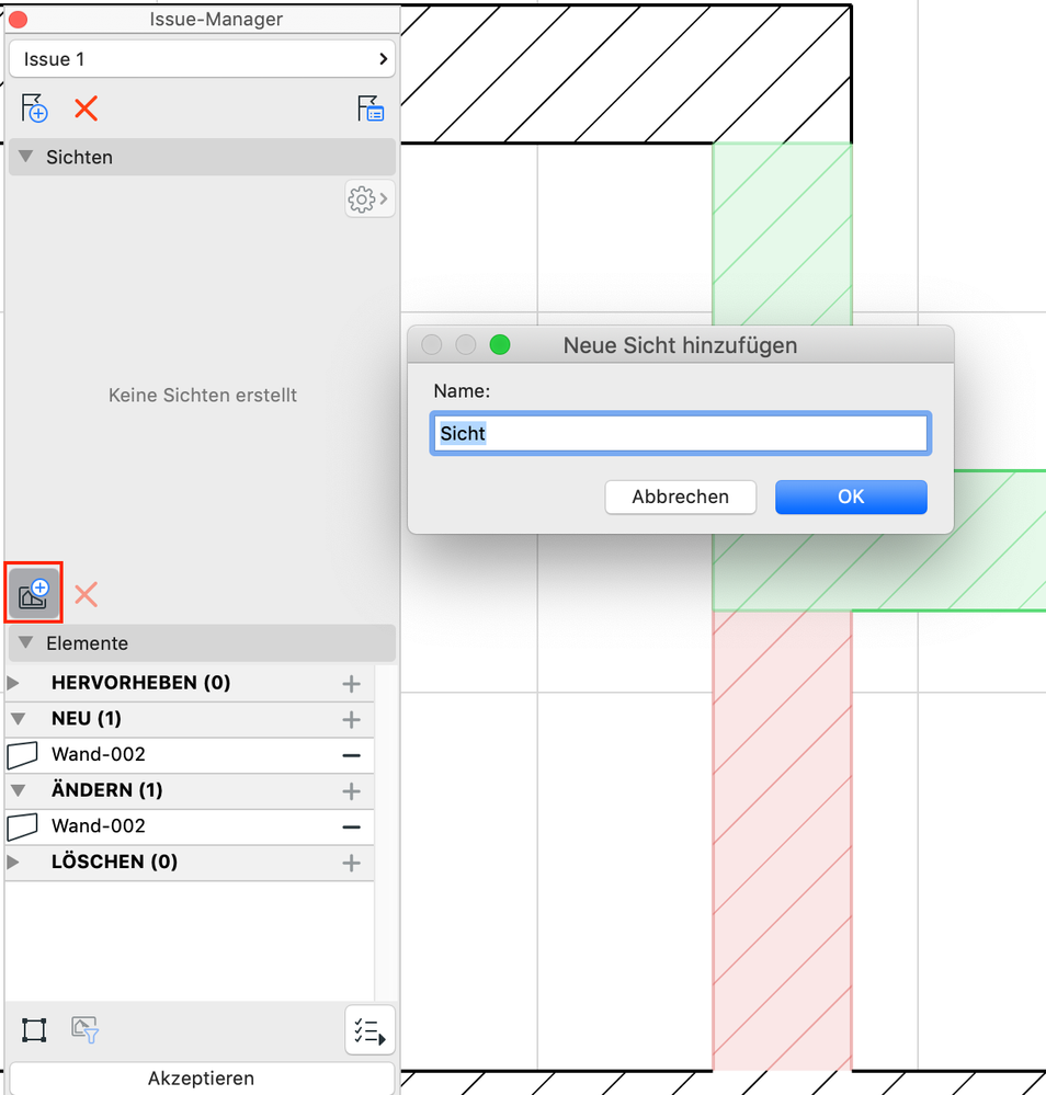

Sichten
Jedem Issue können sogenannte mehrere Sichten hinzugefügt werden:
    • Klicken Sie auf das Icon Neue Sicht hinzufügen...
    • Vergeben Sie einen Namen
Hinweis: Die Sichten können aus dem 3d Fenster, Schnitt, Ansicht, Grundriss, etc. erstellt werden und können wieder gelöscht bzw. durch rechte Maustaste auf das Bild neu definiert werden.

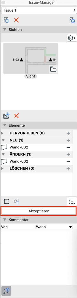

Issue Akzeptieren
Klicken Sie auf Akzeptieren im jeweiligen Issue.
Werden alle dort hinterlegten Kennzeichnungen, wie Löschen, Ändern, etc. übernommen und werden in die Kategorie Hervorheben verschoben.

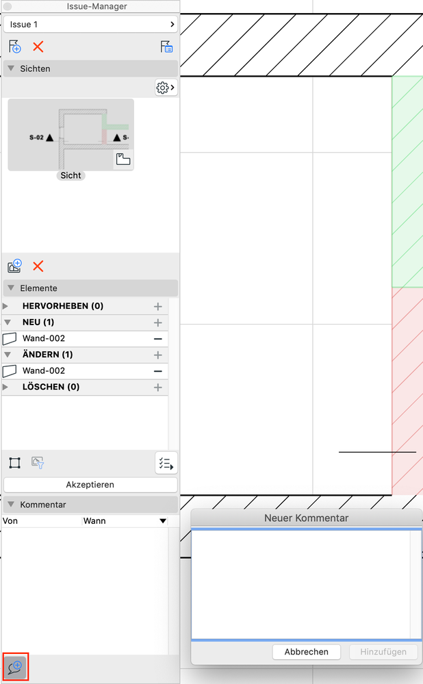

Kommentare
Die Funktion der Kommentare dient zur Korrespondenz zu jedem Issue.
    • Durch Klicken auf das Icon Neuen Kommentar wird dem Issue ein Kommentar hinzugefügt
