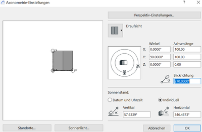

Kamera senkrecht auf Arbeitsebene für 3D-Dokument - geht das?
torben_wadlinger
Ich möchte einen geneigten Schnitt erstellen. Da das mit dem normalen Schnitt ja nicht geht, habe ich mir eine Arbeitsebene im 3D so gedreht, wie ich sie brauche und würde jetzt gerne die Kamera so ausrichten, dass sie senkrecht auf die Arbeitsebene schaut. In Sketchup ist das ein Klick (Kamera ausrichten). In AC geht das nicht (?). Oder weiß jemand, wie ich das hinbekomme? Mit den Koordinaten-Angaben bin ich etwas überfordert.

Mit dem Befehl "Senkrecht auf angekickte Fläche sehen" sollte es mit einer Axonometrie gehen.
Der Befehl ist bei uns nicht mehr in den Standardmenüs, kann aber über die Arbeitsumgebung freigeschaltet werden.
Wonbei, senkrecht auf die normale Arbeitsebene kannst du auch direkt mit "Standort & Projektionsart" in der Axonomie-Einstellung einstellen
Gruss, poeik

Danke poeik! Es lebe die Schwarmintelligenz!
