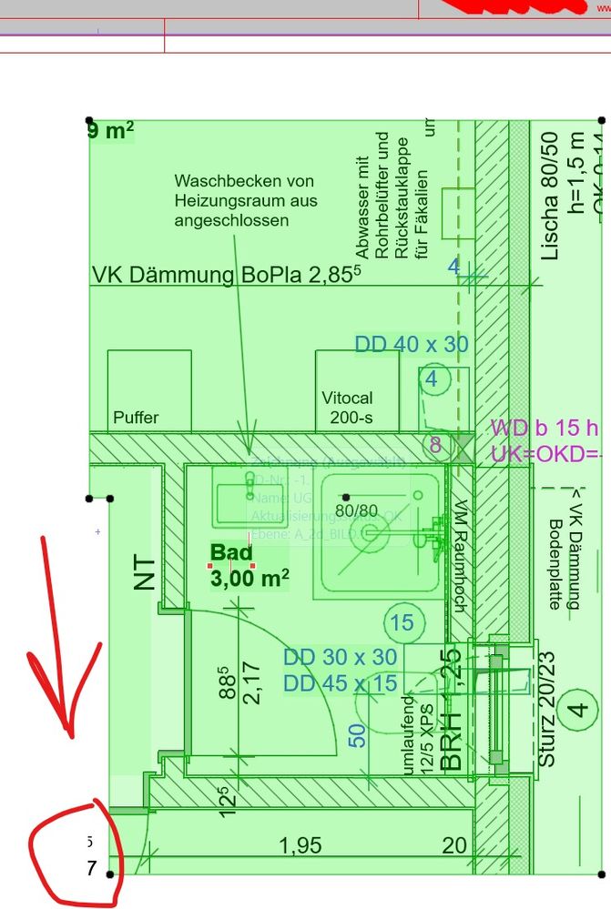

**** Layout zuschneiden - Schriften trotzdem sichtbar - BUGREPORT ****
Ich lege im Layout eine Zeichnung ab und möchte diese beschneiden. An den beschnittenenen Stellen ist die Schrift aus der Zweichnung trotzdem sichtbar. Es handelt sich um AC-Schrift aus Maßketten...
Das ist ein Bug, ich habe diesen Post schon einmal gemacht, dabei handelete es sich um Layouts mit aufgelösten externen dwg-Inhalten. Da hat mir Heimo empfohlen eine Schraffur darüberzulegen 🙂
Archicad 27
27.1.1 Hotfix

Gibt's dazu schon eine RM von Graphisoft?
Bis dato ist (zumindest in der AUT-Variante) der Bug immer noch drin.
27.2. ...

Leider nein, auch mit dem aktuellen Update 27.2.0 (Version 5003 aut) ist das Problem nicht beseitigt.
sollte aber... laut Verbesserungsliste, wenn ich diese richtig verstehe... oder ist da tatsächlich etwas anderes gemeint?

Fakt ist : Auch nach dem Update ist das Phänomen der Schriften außerhalb des (stufig) beschnittenen Bereichs noch da.
davidzsibrita
Wir hatten heute auch das selbe Problem und haben zur Support gewendet.
Wir haben erfahren, nach Publizieren die Layouts, die Texte in der PDF nicht mehr ersichtlich sind.
Nur als Info, bis das BUG korrigiert wird.

Hallo Clemens,
ich kann da davidzsibrita bestätigen.
Es ist ein Darstellungsproblem das die Layout betrifft, nicht aber die Publikation.
Vorraussichtlich wird es mit einem kommenden Update behoben.
Danke für den Hinweis.
