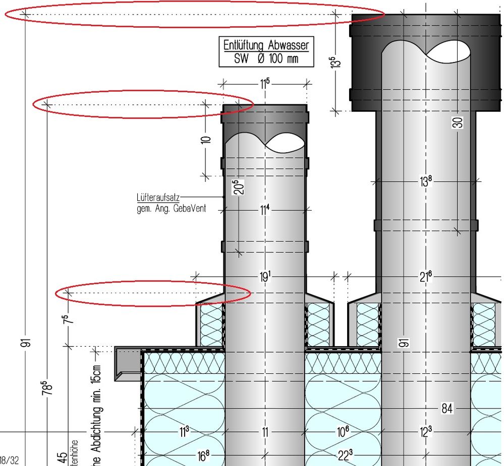

Hallo,
ist es möglich, die Maßhilfslinien als gestrichelte oder gepunktete Linien darstellen zu lassen?
Siehe als Beispiel: angehängtes Bild, rot markierte Linien.
Ich arbeite seit über 10 Jahren im Allplan mit dieser Funktion und sie erleichtert die Lesbarkeit von Plänen ungemein.
Bei ArchiCAD vermisse ich diese Funktion und ich muss immer alle Hilfslinien händisch eintragen, was bei komplexen Zeichnungen sehr zeitaufwändig ist.

nein, gibts nicht
Aber Du kannst das mal ins Wunschforum schreiben. Ist ja eine brauchbare Idee.
p.s.: Dass man die Maßhilfslinien einzeln anpassen kannst, kennst du ja, oder?
da sind die Maßhilfslinien dann aber durchgezogen und nicht gestrichelt oder gepunktet
