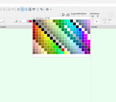

bei manschen Projekten werden mir die Farbe so angezeigt .....

Holger Kreienbrink
das sind deine Stifte.
Ist das in den Stift-Einstellungen auch so?

Jalal
eigentlich nicht, in den Einstellungen wird alles richtig gezeigt nur bei den Tools wird so komisch angezeigt

Frank Beister
In allen Tools oder nur dem Objekt-Werkzeug?

Jalal
in allen Tools

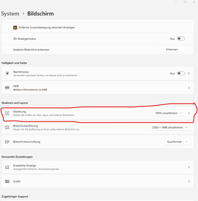

Jalal
das Problem war von der Einstellung der Skalierung.
ich habe die vorhin auf 110% eingestellt und seitdem taucht das problem auf. Also bin zurück auf 100% und funktioniert jetzt alles wieder 🙂
