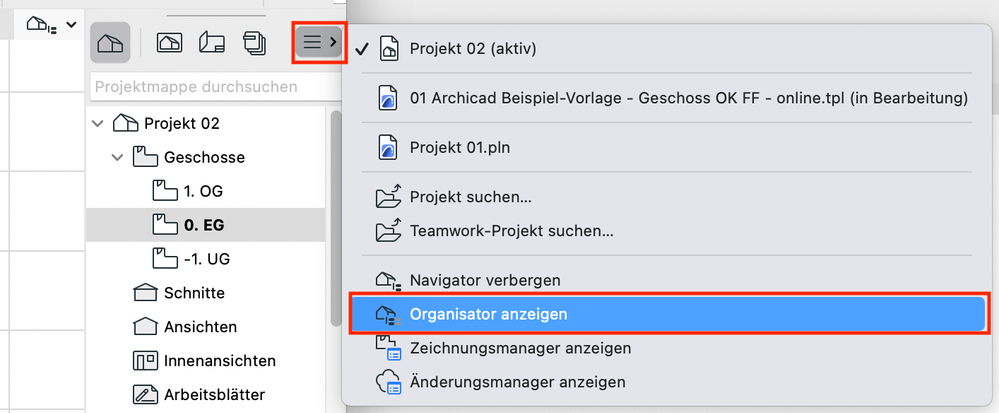

  • Öffnen Sie in Ihrer Zieldatei den Organisator - über Fenster > Paletten > Organisator oder über das Hamburger Menu im Navigator
  • Klicken Sie auf das Hamburger Menu Projekt-Auswahl und wählen über Projekt suchen / Teamwork - Projekt suchen das Projekt mit den gewünschten Masterlayouts aus.

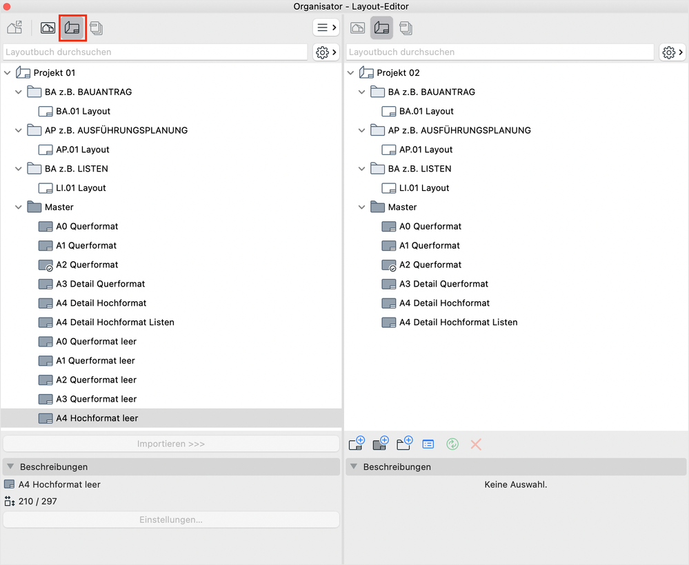

  • Damit sehen Sie auf der linken Seite die Struktur des Quellprojektes und auf der rechten Seite die des Zielprojektes.
  • Stellen Sie auf der linken Seite auf das Layoutbuch um.

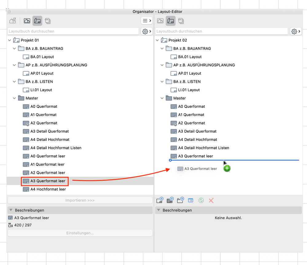

  • Ziehen Sie nun die gewünschten Masterlayouts per Drag & Drop von links nach rechts.
