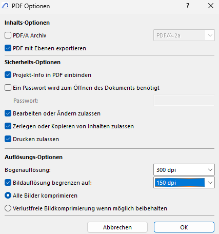

Gibt es irgendwo eine Möglichkeit diese Menu für alle pdf im Programm einzustellen oder muss man es für jede pdf im Publisher erneut einstellen?

Wenn du im Publisher-Set Ordner erstellst (oder Ordner aus dem Layoutbuch klonst), kannst du die Einstellung beim aktivierten Ordner machen. Dann werden sie auf alle Layouts und Unterordner in diesem Ordner übertragen.

Nö, muss man nicht kann man aber 😉 Scherz
Es ist abhängig davon wie Dein Publisher-Set organisiert wird/wurde.
Einfach mal ein Bild von der Struktur im Set einstellen. Dann muss man nicht jede Variante erläutern.

Danke für beide Antworten. 🌻
