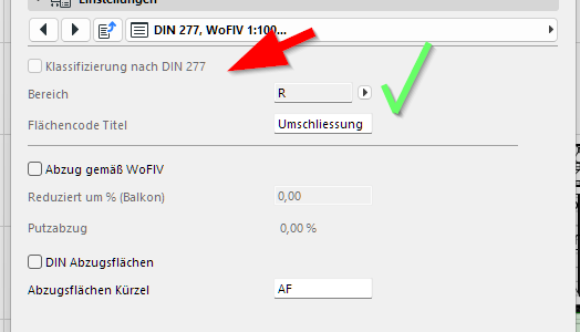

b) wie aktiviere ich in den Einstellungsmöglichkeiten des Raumstempels die Raumumschließungsart R bzw S? Das ist bei mir ausgegraut…

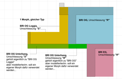

e) Raumbereiche die teils überdacht und raumhoch, sowie in Teilen der Grundfläche durch Brüstung ohne obere Raumbegrenzung ausgebildet sind- z.B. Loggia- wie packt man diese segmentierten Raumbereiche an für richtige Auswertung?

b) Du kannst das Dropdownfeld trotzdem bedienen

e) der nicht überdachte Bereich dann nur bis OK Umwehrung, also mit 2 Morphs modellieren

Das Dropdown funktioniert für DIN277- Einstellungen zwar, aber mich irritiert eben, dass im Gegensatz zu den darunter angeordneten Optionen der Abzüge das Dinge ausgegraut bleibt...

mit den BRI-Morphs ist in der Tat bei dem von mir angedachten Beispiel Loggia kurz gedanklich noch die alte Umschließung "c" rumgegeistert. Es ist grundsätzlich ein Umschließungstyp und daher 1 Morph. Aber ...
Macht ihr das so mit den unterhängenden Rauminhalten- da laut ModellierungsRichtlinien das Morph auf der Geschossunterkante liegen muss (hier hellgrün für "S" zu Loggia und grün für "R" zu OG)???
Mit der Treppe ist das theoretisch schon so wie du sagst, da diese eine den Raum trennende Deckenkonstruktion ist. Aber m.E. führt das zu weit, auch wenn es mit Archicad modellierbar wäre.- und nach dem o.g. Modellierungsrichtsatz hättest du ein Problem mit der Zuweisung des NRI, da der als Treppenlauf nutzbare Teil zur VF und damit NRF zählt, die zum darüberliegenden Geschoss -auch als NRI gehört; der darunterliegende Teil im untersten Geschoss wiederum dem unteren Geschoss zugeordnet ist... 🙃 Die DIN 277 beschäftigt durchaus und es sollten schon richtige Werte herauszubekommen sein- wenn auch im Wohnungsbau in D zumindest am Ende (fast) nur interessiert, was wiederum die WoFlV-Berechnung ausspuckt; die by the way auch noch richtig sein sollte
