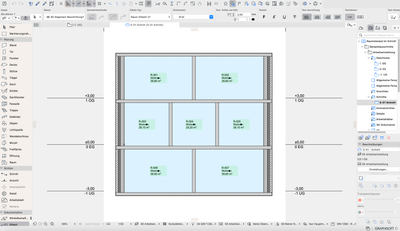

Seit dem Archicad 25 Update 2, ist es möglich Raumflächen im Schnitt anzeigen zu lassen. Zusätzlich kann seit Archicad 25 Raumflächen in Grundriss, Schnitt und Ansicht beschriftet werden. Mit diesen beiden Funktionen können Raumflächen im Schnitt etikettiert werden.

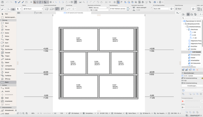

  1. Die Raumflächen müssen im Schnitt aktiviert sein.
Sollten diese im Schnitt nicht angezeigt werden, kann unter Optionen > Projekt-Präferenzen > Altsystem der Haken bei Raumstempel und ihre zugeordneten Etiketten in Schnittdarstellung ausblenden entfernt und mit OK bestätigt werden.

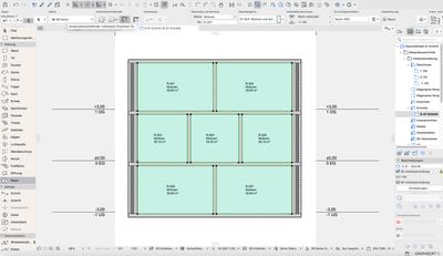

  1. Anschließend muss im geöffneten Schnitt alle sichtbaren Raumflächen ausgewählt werden.
Im Werkzeug-Kasten kann hierfür das Raum-Werkzeug aktiviert werden. Mit der Tastenkombination cmd+A (macOS) bzw. strg+A (WIN) werden nun alle im Schnitt sichtbaren Raumflächen aktiviert.

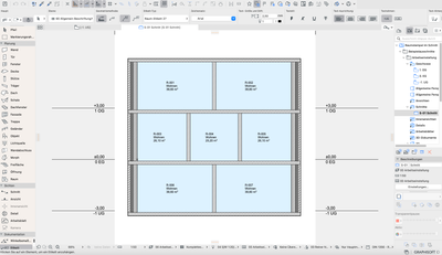

  1. Mit dem Befehl Ausgewählte Elemente etikettieren unter Dokumentation > Beschriftung, werden alle ausgewählten Raumflächen mit dem zuvor eingestellten Raum-Etikett mittig etikettiert.

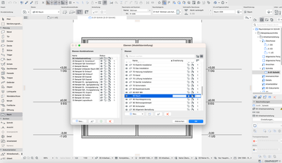

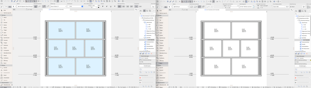

  1. Die Raumflächen können nun über die Ebenenkombination ausgeblendet werden. Die Etiketten bleiben, durch die zuvor im Etikett deaktivierte Einstellung Mit assoziiertem Element verbergen, sichtbar. Somit kann die Sichtbarkeit der erstellten Raum-Etiketten über die Ebenenkombination verwaltet werden.
