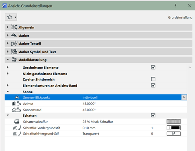

Hallo zusammen.
Wie kann ich den Schattenwurf in der Ansicht ändern?
1 ANTWORT 1
poeik
Champion
Du kannst in der Ansichtwerkzeug-Einstellung die Sonne entweder individuell einstellen, oder die Sonne des 3D-Fensters übernehmen. Bei letzterem wird der aktuell Sonnenstand im jeweiligen  Ausschnitt der Ansichten mitgespeichert.
Gruss, poeik
