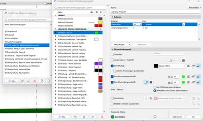

Hallo zusammen,
momentan zeichne ich mit dem Stifteset "Ausführungsplan Farbe" und würde die Wände aber gerne nur grün darstellen ohne der Stahlbetonschrafur.
Wie ist es möglich die eine Art von Schrafur rauszunehmen und nur die grüne Vollschraffur darin zu behalten?
Danke schon mal für eure Hilfe!

Wenn der Baustoff in der Grundeinstellung bereits eine grüne Füllfläche (Hintergrund) hat, kannst du in einer grafischen Überschreibung (GÜ) festgelegen, dass der Schraffur-Vordergrundstift die selbe Farbe hat wie der vorhandene Hintergrund. Damit grün auf grünem Grund und die Schraffur ist „ausgeblendet“, dabei bleibt die „originale“ Baustoff-Darstellung jedoch für andere Darstellungen ohne diese GÜ jeder Zeit wieder verfügbar.

Hallo bmatt,
danke für deine schnelle Rückmeldung, ich habe es versucht, aber es übernimmt mir meine Überschreibung nicht, auch wenn ich auf schon erstellte Überschreibungen klicke übernimmt es das nicht in den Grundriss. Was kann da die Ursache sein?
So habe ich momentan die Einstellungen für die neue Überschreibung getroffen:
Oh habe es gerade gecheckt, vielen vielen Dank hat mir sehr weitergeholfen!!!👍
Hallo Anna03,
du solltest die Deckschraffur mal grundsätzlich mitändern. Du hast bislang nur die Schnittschraffur überschrieben.

Wenn deine Bauteile, die dieser GÜ unterliegen, mehrschichtig sind, werden alle Schichten mit dieser Einstellung überschrieben. Falls du aber z.B. die Dämmung gelb hinterlegt haben möchtest, musst du einen Baustoff erstellen, der den farbigen Hintergrund in der Grundeinstellungen bereits trägt. Die GÜ wird dann ggf. bissl komplexer, da du dann zusätzlich den entsprechenden Baustoff per Filter in der GÜ herausfischen musst. Ein Ansatz wäre die „nur Farbe“-Darstellung in den Baustoffen vorzunehmen, also HG und VG identische Farbe. Die GÜ könnte dann lauten, das VG-Stift auf schwarz geht und HG Deck- und Schnittschraffur auf weiß. Damit bekommst dann die „bunten“ Bauteile in eine monochrome S/W-Darstellung per GÜ. Also: GÜ von unterschiedlicher farbiger Darstellung der -auch mehrschichtig unterschiedlichen- Bauteile zu Monochrom (S/W) geht dann, wenn alle Farbeinstellungen (VG/HG) im Baustoff bereits definiert sind. Umgekehrt nicht, bzw. bei mehrschichtigen Bauteilen nur einheitlich gleich für alle Schichten eines Bauteils.
